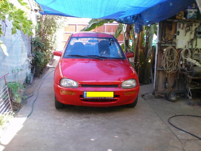

יאיר ראה בתמונה איך צבעתי עם ספריי בברק ישיר מכסה מנוע, כנף שמאל וטמבון לאחר שתיקנתי פחחות.
ועוד הערה קטנה, מכסה מנוע וגג קל יותר לצבוע מכנף או דלת, משום שעל שטח אופקי ישר כמעט שאין נזילות.
