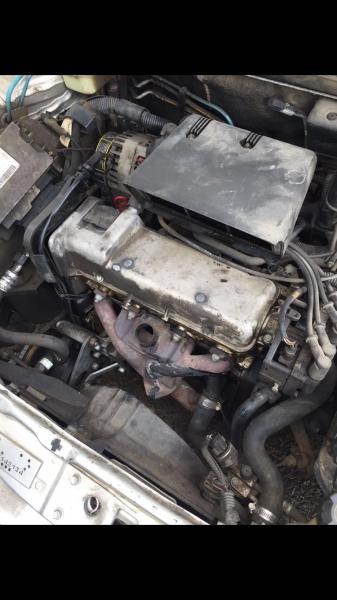

פילטר אוויר נפל ונשרף מהמנוע
היי חברים, אני דיי חדש פה ואשמח לעזרה לפני שאלך למוסך ויקרעו אותי.

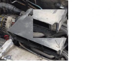

נשבר לי אחד הקלפיסים של הפילטר אויר, ותוך כדי נסיעה נפל לי הפילטר על המנוע ונעשה בו חור.(תמונות מצורפות)
אני צריך המלצה איפה לרכוש פילטר חדש בדחיפות
באחת התמונות יש זום על החלק שנפל (הוא ברשותי), חושבים שאפשר להדביק אותו עם סופר 7? או שאצטרך להחליף את הכל.
בתודה מראש חברים.

בית מסנן אויר
חבל שלא כתבת מהיכן אתה בארץ.
נסה אצל שלמה במוסך פיאטון שכאן: http://www.musach.co.il/details.asp?id=709
בהצלחה ובברכה - רפי לין

אתה יכול להדביק על זה טלאי עם סופר 7 זה חומר מאוד חזק או עם סיליקון ויקטור ריניז שמישתמשים לאטום איתו חלקים במנוע בעני עדיף עם הויקטור רינז להדביק את הטלאי בגלל העמידות של החומר
אתה יכול לאלתר לך טפסים לסגירה ע"י חיבור 2 זויות ברזל לכל חלק בבית פילטר ולסגור אותם ביחד עם בורג

יאיר תודה רבה, אני חושב שאני אשתמש בסופר 7 להדביק את החלק, לגבי הקליפס זה בסדר כי הוא נשאר שלם.
יש לך המלצה למוסך מסויים שיש לו במלאי את החלק של הפילטר שנשרף?
בתודה מראש. כיף לדעת שיש עם מי לדבר חברים.
