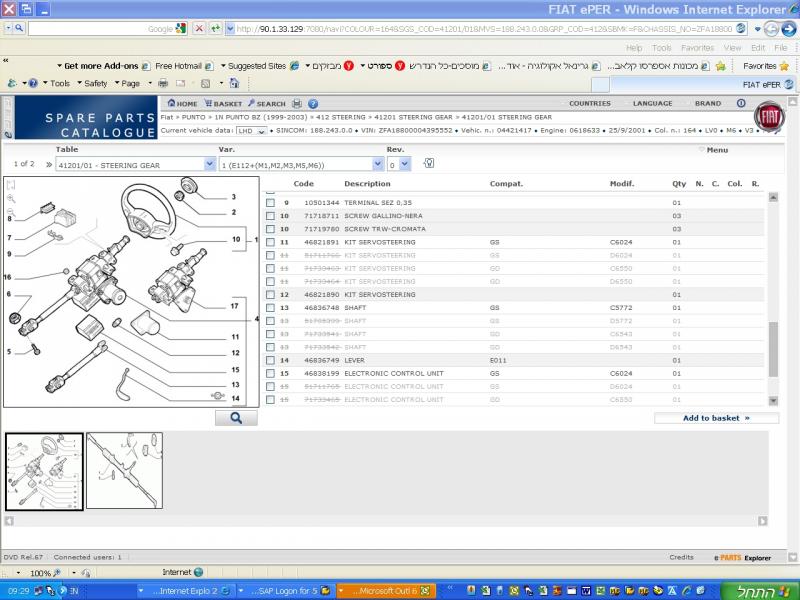

למע' ההגה החשמלי במכוניתך יש מחשב עצמאי (מס' 15 בתמונה המצורפת) והפיקוד על ההגה אינו ממחשב ניהול המנוע.
שם:  הגה_חשמלי_פונטו_ספייס.jpg
צפיות: 568
גודל:  76.6 KB
