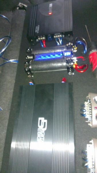

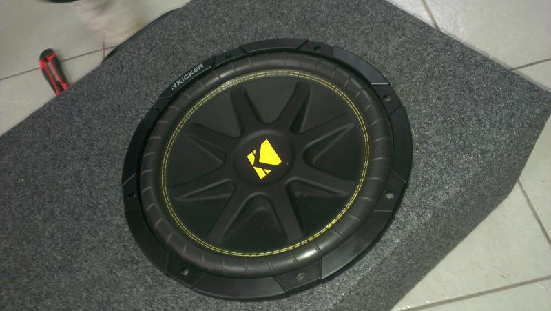

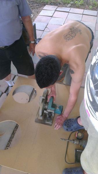

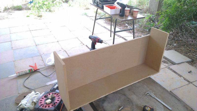

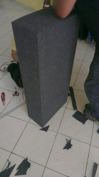

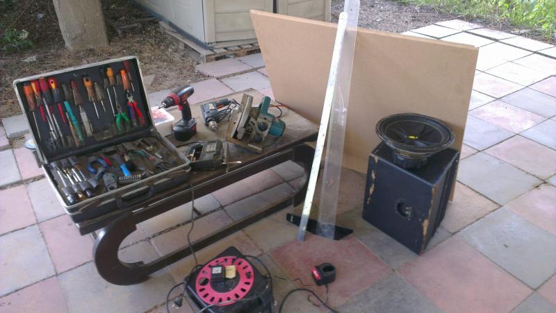

בנתיים תמונות מהפרוייקט הקודם
תפס לי את כל הבגאז'

משקפי מגן. מילא לחטוף פצצה ליד או לבטן, בד"כ זה עובר, אבל שבב שעף לא טוב לעין, יכול לגמור לך את הראייה. גם הSKIL SAW וגם הדיסק יכולים להעיף לך הרבה כאלה.
חוץ מזה - דיסק לא מיועד לחיתוכים של עץ. המהירות גבוהה מדי והחומר של הדיסק עצמו גורמים לשריפה של העץ. יש דיסקים 4.5 אינץ' מיוחדים לעץ. לא אידאלי, אבל אפשר לעבוד איתם. הנה דוגמה: http://www.tecnik.co.il/ProductInfo.asp?ProdId=1513

אז לשמר אספר שזה דיסק לשיוף וזה היה רק כדי להחליק את מה שפספסתי.... ולטורבו שיש מחיצות בפנים... כל סאב בתיבה נפרדת ורמקולים בתיבה משלהם
