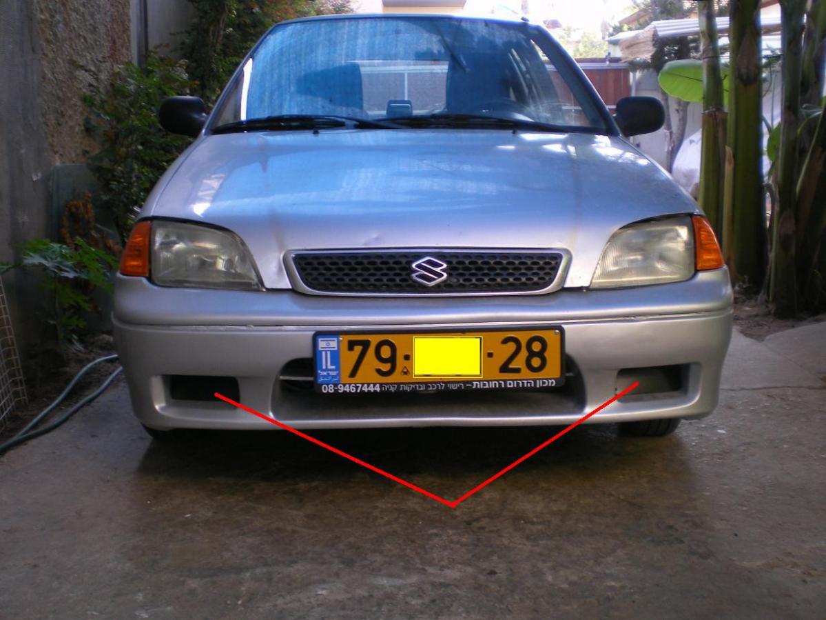

קרטון לא יועיל בימי הגשם הקרבים ובאים עלינו.
קח קרטון וגזור ממנו אב טיפוס. לאחר מכן הניח אתו על פלסטיק חלק או עם דוגמה. גזור וצבע בספריי שחור של יעקובי. מחירו 10 ש"ח.
את הפלסטיק אתה יכול לקחת מגלון של שמן מנוע נקי.
ראה תמונה כיצד עשיתי לסוופיט שלי, לאחר ששיפצתי את הטמבון. הפכתי את העולם ולא מצאתי מקורי.
