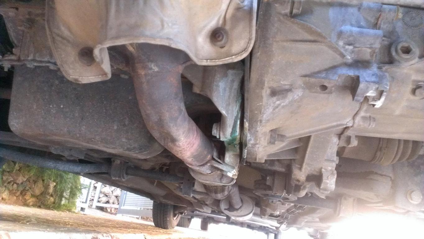

בעיה שמשגעת אותי כבר כמה שבועות.
נוצרת לי שלולית מים מתחת לצידו הימני של המנוע ( כשאני עומד מחוץ לאוטו ומסתכל לכיוון המנוע) ממש מתחת לתרמוסטט (אזור התרמוסטט יבש לחלוטין) . הנזילה לא נראית לעין ומתרחשת בדרך כלל בזמן שהרכב עומד כמה שעות ומתקרר לאחר נסיעה ולא כל פעם, פעם כן פעם לא.
בהסתכלות שלי לאורך כ5-6 דק' לא היה נראה טיפטוף.
מעניין אותי מקור הנזילה , מישהו אמר לי שזה כנראה הפקק של המנוע ושיש צורך להחליף (עוד לא היה לי זמן להיכנס עם מראה לבדוק את העניין) , אשמח לדעות נוספת, מצרף תמונה של האזור מתחת למנוע.

בפונטו קיים פקק גדול הקרוי פקק נס קפה שיושב בין בלוק המנוע לגיר והרבה פעמים הוא פשוט נאכל ודרכו נוזל הקירור יוצא. כדי להחליף אותו צריך להוריד גיר. אם אתה לא מבצע את העבודה בעצמך צפה לתיקון לא זול. הפקק עצמו עולה 10 שח.

אכן נראה שהנזילה בין הגיר למנוע , את הפקק כבר קניתי אבל לא ידעתי שצריך להוריד בישביל זה גיר.
עד כמה הנושא מסובך?
יש לי כלים בסיסיים וידיים , האם ניתן לעשות זאת לבד , במוסך מדרכה בלי ליפט?
תודה.

למי שיודע זה לא מסובך. ומי שעושה את זה בפעם הראשונה מתייעץ בפורום תוך כדי העבודה.
באותה הזדמנות בודקים גם את מחזיר השמן של הקרנק, הקלאץ, ופקק מים.

צריך לתמוך את המנוע בזמן הורדת גיר העבודה היא לא מסובכת יותר מידי אבל צריכה מיומנות וידע אם תחליט לא לעשות לבד ולתת למכונאי בעל נסיון אתה יכול לפנות davidmzr לא תיצא מאוכזב

עוד דבר, האם זה יכול לייצר לי אוויר במערכת?
אחרי שאני עושה ניקוז אוויר אני חוזר לשמוע בעבוע מכיוון תא הכפפות אחרי כשבוע.
