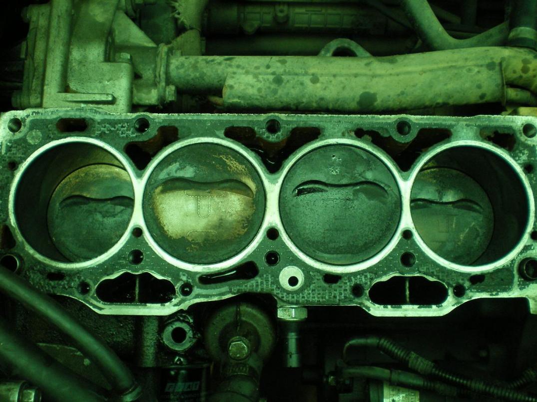

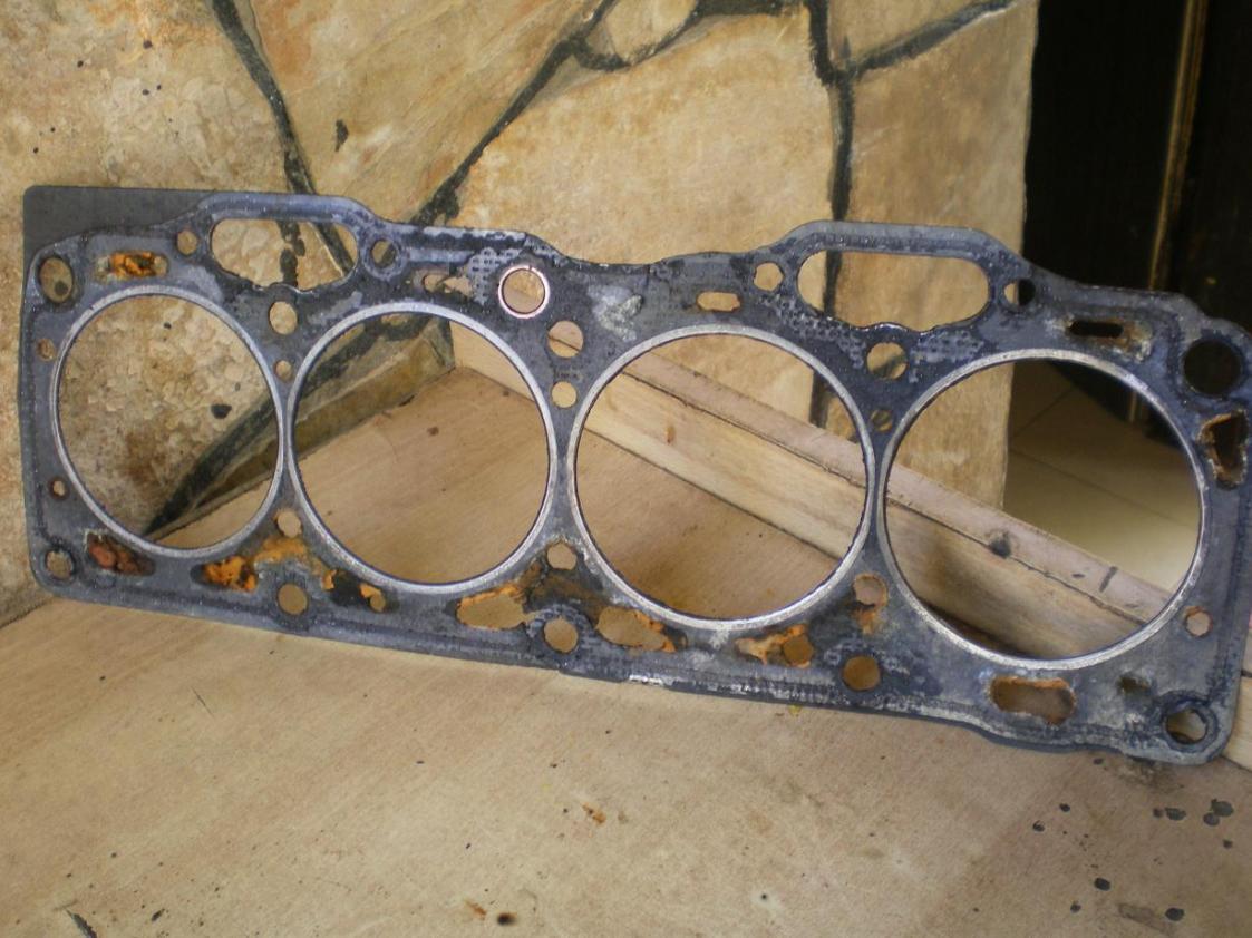

חברים ברצוני לשתף אותכם בדילמה בה אני נימצא.
כזכור בבדיקת הרכב שביצעתי, לפני קניית הרכב קבעתי שיש בעיה בראש המנוע, משום שיוצאים מים מהאגזוז, ויש השהיה בהנעה.
אתמול לאחר הורדת הראש התגלה שצילינדר מס' 2 עבד עם מים. לאחר שבדקתי היום שוב את אטם הראש, אין סימן שחדרו מים דרך האטם. שימו לב לתמונות של האטם והבלוק. הטבעות שלמות והיו לחוצות כראוי. בוכנה מס' 2 לבנה יותר מהשאר, זאת אידיקציה שהמנוע עבד עם מים בצילינדר. בנוסף פלג מס 2 היה לבן כמו חדש. בנסיעה שעון החום היה על הרבע ועלה מעל לאמצע לסירוגין, ונורת הצאק אינגיין דולקת.
מאחר שבדיקה נוספת (לפני הפירוק) עם מכשיר נוזל התגלה שלא עוברת קומפרסיה למים. אז סביר להניח שיש סדק בראש או בבלוק. בדקתי חזותית את הצילינדר ולא גילתי סדק. אבל יש מצב שהסדק ניפתח לאחר שהמנוע מתחמם. את הראש אבדוק מחר בבדיקת לחץ אצל החרט.
הדילמה שלי היא מה יהיה אם אכן לפי הסימנים יש סדק, נבצע את העבודה שהיא כלל לא זולה במנועים הללו. ואז התקלה תופיע שוב.

עכשיו שאני רואה את התמונה של הבלוק שוב פעם זה ניראה שלא רק צילינדר 2 עבד עם מים גם היתה חדירה קטנה יותר של מים לצילינדר 1 והתחלה של חדירה לצילינדר 4 כיוון שמתחיל להיות שם חלקים נקיים על הבוכנה יש מצב שהראש סדוק ויש מצב שהבלוק סדוק
ואם הרכב ניקנה ביום שלישי אז כמו שנאמר ביום השלישי פעמים כי טוב שניהם סדוקים
ניהיה יותר חכמים אחרי בידקת לחץ

אם הרכב הגיע או נסע עד לסוף החום ויצא מהאגזוז עשן לבן בכמויות אז בלוק מנוע הלך בטוח
בדרך כלל גם יוצא שמן מכל החורים .
לפי התיאור לא נראה בלוק מנוע סדק אפשר להרגיש עם הציפורן
לפי התיאור בחום מעל החצי לא יקרה נזק לכלום
מוסיף לפי התמונות רואים את הבריחה מראש המנוע ולדעתי הוא גמור אלא אם יש קוסם לזה
