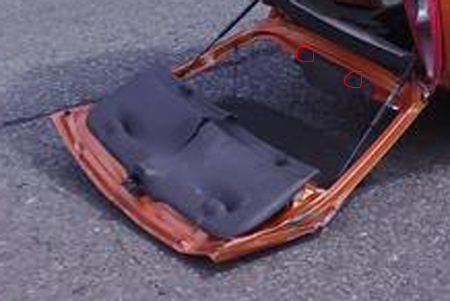

1.על מנת למנוע סיבוכים כמעט בגדר חובה לפרק את השפריצר של הדלת האחורית
זאת נבצע בצורה פשוטה ע"י פירוק מנורת הבלם המחוברת בעזרת 2 ברגי פיליפס רגילים
לאחר שנסיר את המנורה יתגלה אלינו השפריצר, לא ממש קל להוציא אותו אבל זה יחסוך מלא כאב ראש. (תמונה עם פונטו כתומה מצורפת עם מיקום הברגים)

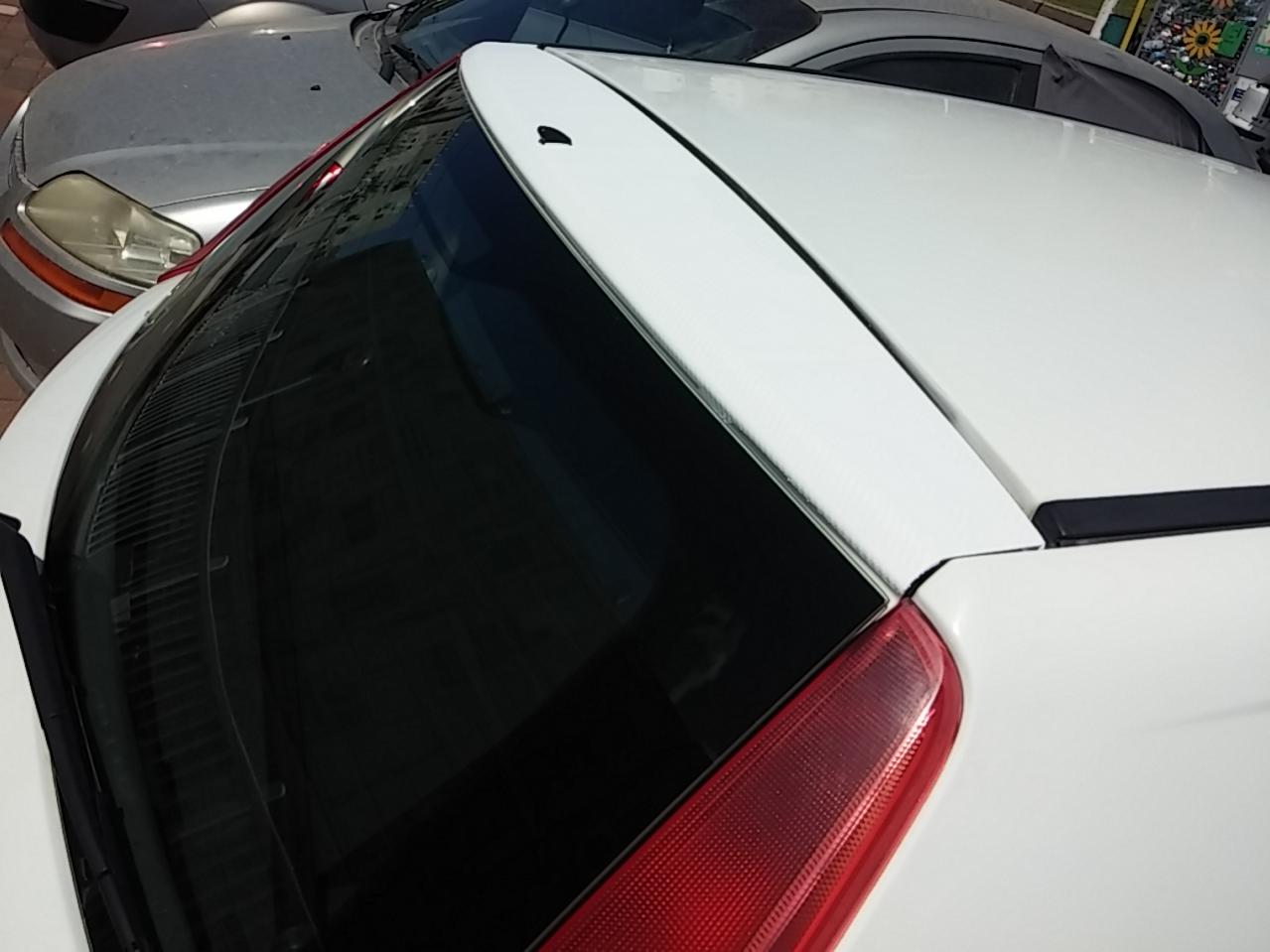

סיכום:
** אני לא פירקתי את השפריצר כי לא הצלחתי להוציא אותו ויצא לי חרא של עבודה ב 3 חלקים, (כמובן שלא תיראו את זה כי בתמונות זה נירא מושלם)
לכן פירוק השפריצר כ"כ נחוץ.
מקרוב עדיין ניתן ליראות סוג של "כתם" איפה שיש קילופים,כנראה המדבקה לא אטומה מספיק ובגלל שהיא לבנה..
לשיפוטכם התמונות:
