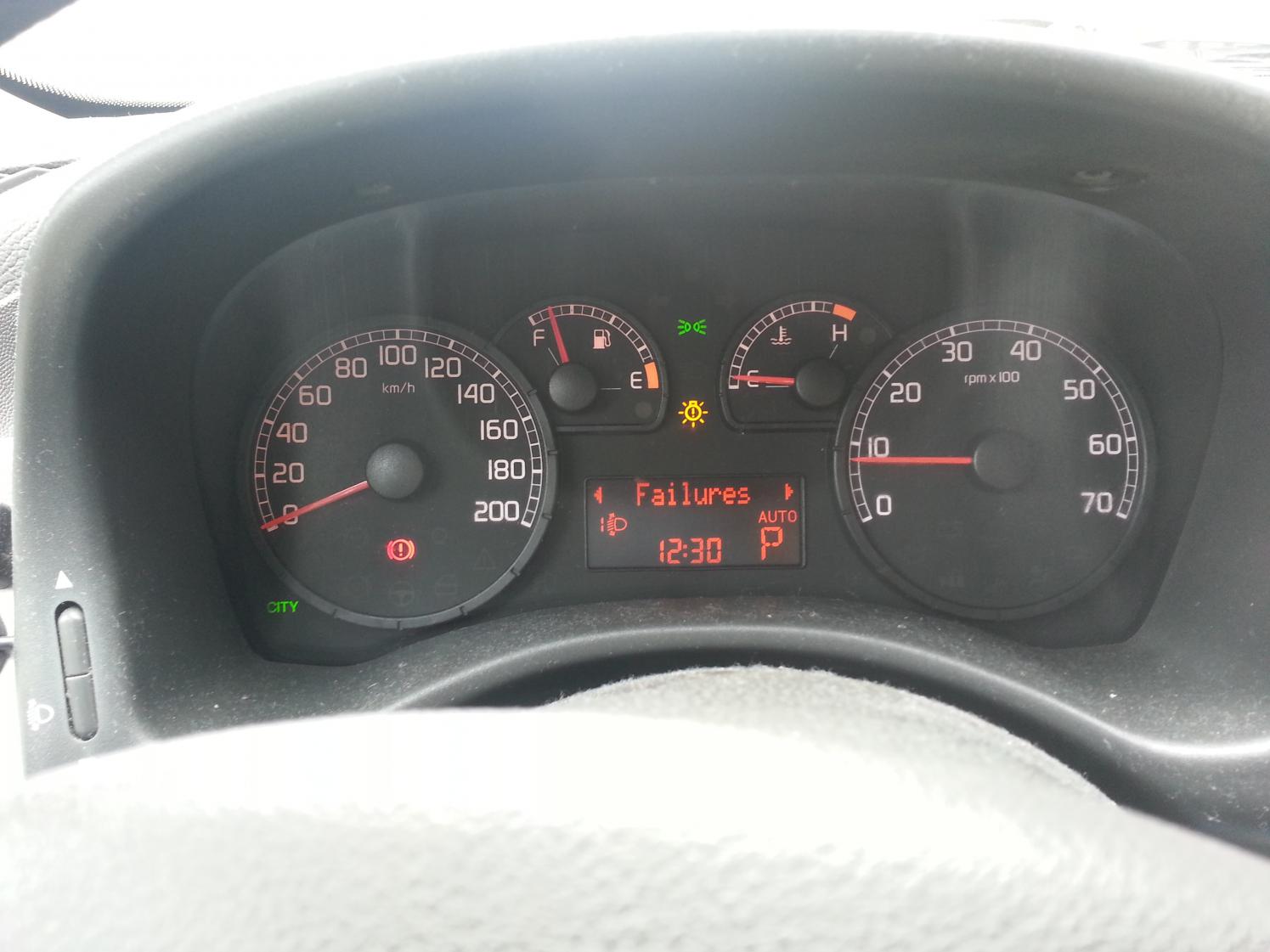

תמונות
מצורפות תמונות,
אשמח לעזרתכם

ישן 21-04-13, 20:36   #5
dolevh
תאריך הצטרפות: Nov 2011
הגלגלים שלי: פונטו HGT
הודעות: 175
ההספק של הנורה ששמת שונה מההספק שהיצרן שם בהתחלה, תחליף לנורה לפי מה שהיה מקודם, כפי שאמר MGOLDST.
