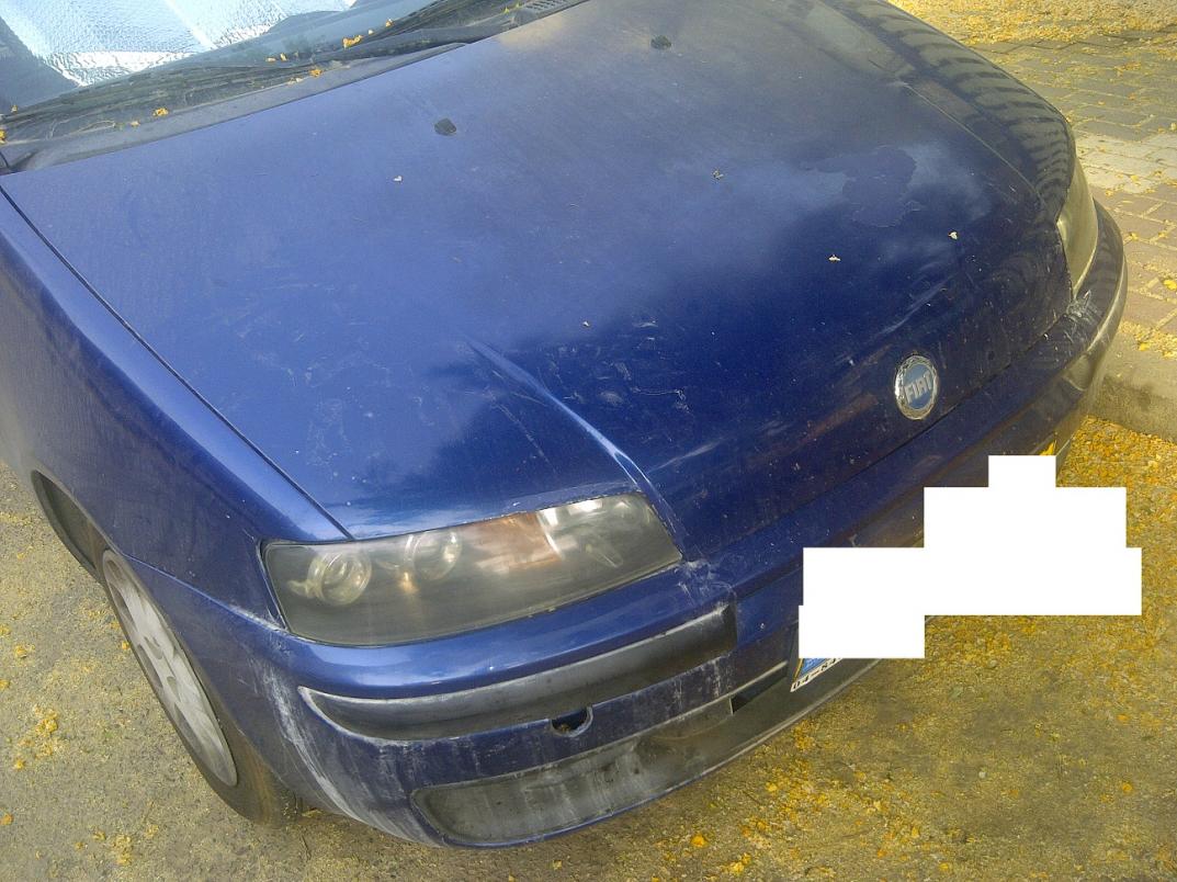

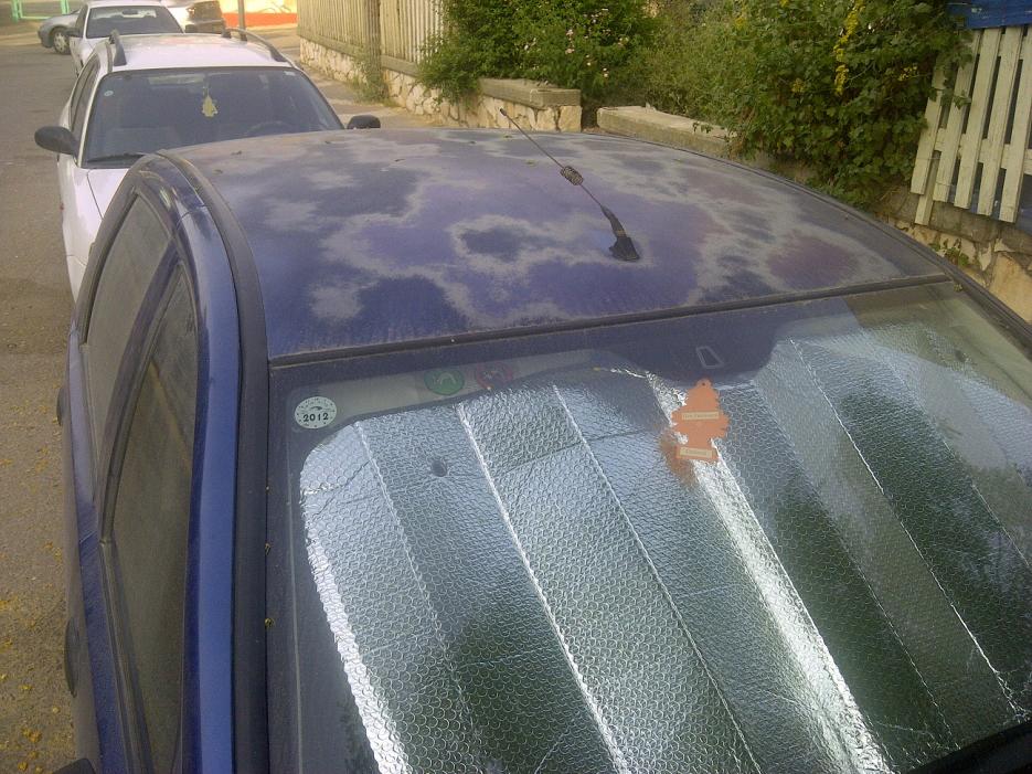

יש לי מין כתמים/פטריות כאלו בגג, וזה ממש מכוער, החלטתי לנסות לצבוע את זה בעצמי, יותר מכוער ממה שזה עכשיו אני לא יוכל לעשות וגם ראיתי כמה פרוייקטים של אנשים וזה ניראה אחלה אחרי צביעה בבית.
אני צריך עזרה בכמה דברים:
1)מציאת דגם צבע הרכב.
2)שלבי הצביעה.
אני אעלה תמונות של הרכב ותעזרו לי בבקשה למצוא את הדגם של הצבעץ
לגבי השלבים של הצביעה, אני צריך לקנות ניירות שיוף(באילו דרגות?) ווקס? חומר נוסף?
חשבתי על ספריי צבע כזה, אני אקנה 2/3 בקבוקים עם הצבע המבוקש.
כמובן אני אלווה את הפרוייקט בתמונות.
טוב אלו התמונות אז בתור התחלה תעזרו לי לפענח את דגם הצבע, ומהם שלבי הצביעה.
אני מתלבט בין שני צבעים שהגעתי אליהם דרך האיטנרנט(לא מצאתי מדבקה עם הדגם ברכב):
426A Blu Midnight Metallic
597 Blu Teseo Metallic -- אני נוטה לכיוון הצבע הזה
489A Blu Metro''
תודה רבה

תרגיע אתה הולך לדפוק את הרכב ועוד עם ספריי
חבל"ז מנסיון ובמיוחד שהצבע מיטלי תצטרך גם לקה שהיא יותר בעייתית מבחינת אבק ומקום סגור.
יש לי הצעה בשבילך או ללכת לצבעי יעלה עד 1000 ש"ח
או שתעשה לבד עם קומפרסור וקדח צבע וגם לא יצא לך מושלם
ישן 15-06-12, 20:28   #3
מדובר בנזקי שמש. זה מצויין שאתה מניח מגן שמש על השמשה הקדמית, אבל זה עוזר רק לדשבורד. כדי להימנע להבא מנזקים דומים, אתה צריך להחנות את הרכב בחניה סגורה, מתחת לעץ או להלביש עליו כיסוי טוב.
כרגע לא מומלץ שתנסה להתעסק עם זה לבד, את כל סוגי הספריי אני ניסיתי בזמנו ורק כיערתי יותר את הרכב. אם זה מפריע לך (ולי זה היה מאוד מפריע), קח את הרכב לפחח לצביעת הגג ומכסה מנוע. אם אתה רוצה שייצא ממש מושלם צבע כבר את כל הרכב (כמובן שזה גם עיניין של כסף).

הייתי בפחחות לרכב, ואמרו לי שעדיף לי לצבוא את כל הרכב כי הקילופים הלבנים האלו מתפשטים ואם אני אצבע רק את הגג אז תוך כמה זמן זה ימשיך לעוד מקומות ברכב.
הוא נתן לי הצעה לצביעת כל הרכב, 3500 ש"ח, מה דעתכם?
השקעה יקרה יחסית לרכב שעלה לי 8000 ש"ח + פלוס יישור קו זה יוצא כאילו הרכב עלה לי 1000 ש"ח.
