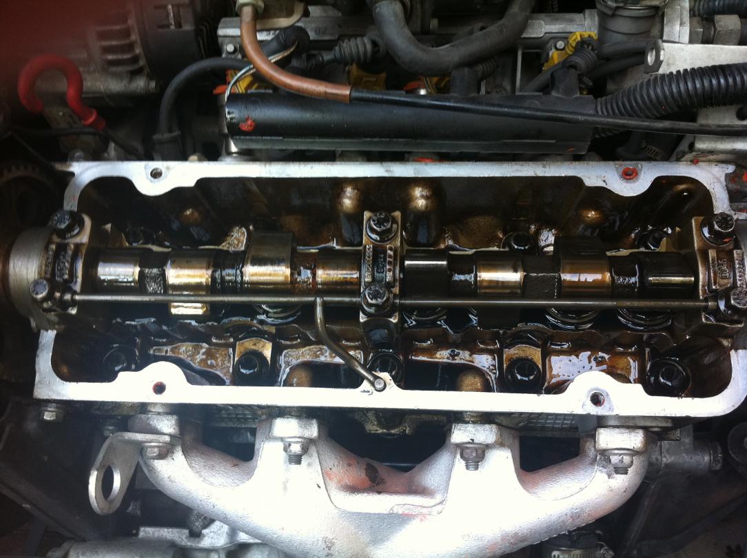

היום טיפלתי בנזילת שמן ממכסה שסתומים שהיתה לי לאחרונה וגורמת לריח של שמן שרוף.
הטיפול הוצאת מכסה שסתומים ניקוי ע"י בנזין מליכלוך שכבה דקה של סיליקון והחזרת המכסה
לאחר הרכבת מכסה השסתומים רצוי להשאיר שעה כדי שהסיליקון יתייבש היטב .

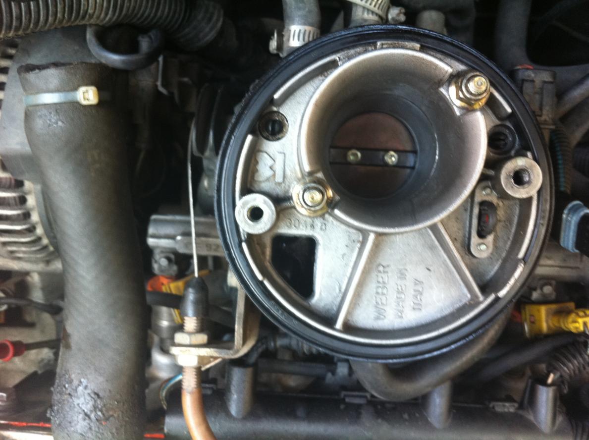

על הדרך ניקיתי גם את בית המצערת וניקוי מנוע צעדים.
החלפת אטם לא יחזיק הרבה זמן מכיוון שרובת מעוותים מהחום

זאת לא כמות יותר מידי מוגזמת של סיליקון?
בצדדים הפנימיים עלול להגיע הסיליקון לדעתי....
שהדוושה בריצפה הלב בתקרה!
ישן 04-11-11, 16:34   #3
בן רואים ששטחתי את הסיליקון כמעט למינימום את זה אני רואה בתמונה אוליי רואים אחרת.
מפורום אחר זה באמת מה שיקרה בסגירה הסיליקון ילחץ פנימה
