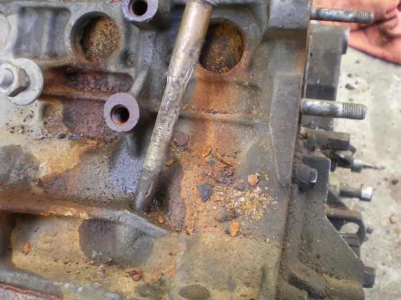

במקור פורסם על ידי ali9919 צפה בהודעה
מדובר בפונטו XTZ 75 שנת 98
הבעיה עיקרית השהייתה לי ברכב זה שהרדיאטור נסתם כל חצי שנה שגורם להתחממות הרכב,ושאני מסתכל במיכל מילוי של המים יש מלא ליכלוכים!.
ראה כאן בתמונה איזה חתיכות חלודה יש בבלוק שעשה 200K ק"מ.
החלודה הזאת מסתובבת במערכת המים וסותמת את הרדיאטור שלך.
במוסכים בודדים יש מכונה ששוטפת את מערכת הקירור.
לפני שנים ראיתי אותה אצל פליקס מוסך פולסקווגן בת"א, הוא היה מנקה לכל סוגי הרכבים.
