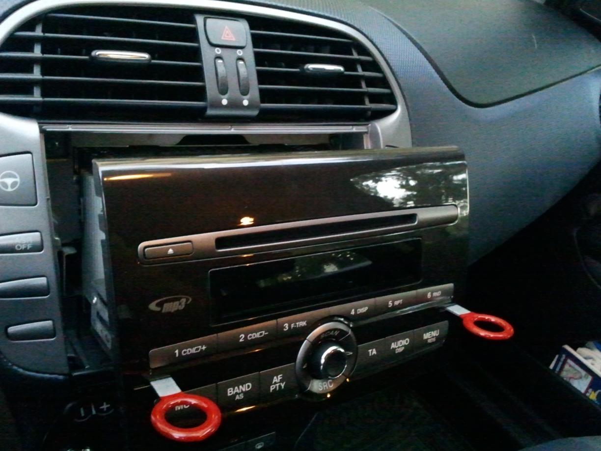

שלום לכולם.
מי שרכש פיאט בראבו בגרסת האיבזור הבסיסית וודאי יודע שלמרות שיש כפתור לחיבור חיצוני, אין שום אפשרות לחבר התקן חיצוני למערכת הסטראו של הפיאט.
הכנתי מדריך נחמד שיראה כיצד תוך 10 דקות (לא כולל זמן משלוח מ-eBay) אפשר להוציא חיבור AUX לנגני MP3, איפונים ושאר ירקות.
שלב ראשון - הצטיידות:
צריך להזמין מהאינטרנט 2 דברים.
1. המתאם שאותו נחבר למערכת הסטריאו: http://www.ebay.com.au/itm/ws/eBayIS...m=280722889341
2. מפתחות השחרור למערכת: http://www.ktduk.com/product/fiat_bravo_2007_car_radio_removal_release_keys_ct2 2ft02/
לאחר הרכישה של המפתחות תתבקשו לשלם תוספת של 3 פאונד למשלוח.
מי שרוצה לחסוך את הכסף על קניית המפתחות יכול למצוא הוראות כיצד ניתן להכין מפתחות כאלו בלינק הזה: http://www.fiatforum.com/bravo/224536-fitting-aux.htm
ניתן גם ליצור איתי קשר דרך הפורום ואני אשמח לתת למי שמבקש להשתמש במפתחות שלי.
הייתרון של מפתחות קנויים הוא בחריץ מיוחד הניתפס בתוך מנגנון השחרור ומאפשר להוציא את המערכת יותר בקלות.
שלב שני- פירוק המערכת:
יש להכניס את את המפתחות לחריצי השחרור שהצד האלכסוני פונה כלפי פנים (תמונה 1 ו-2).
שימו לב שאם תכניסו את המפתחות הפוך, סביר להניח שתשברו את המנגנון המאוד עדין של המערכת.
יש להכניס את המפתחות עד שנשמע קליק. מי שקונה מפתחות מקוריים פשוט צריך למשוך את המערכת החוצה בעדינות בעזרת הטבעות. מי שלא, צריך לפרק את הפלאסטיק מתחת למערכת על מנת להוציא אותה.
שלב שלישי - חיבור המתאם:
את המתאם יש להכניס לצד של השקע הפונה החוצה (תמונה 3).
אפשר להוציא את הכבל דרך תא הכפפות. ישנו מעבר בצד השמאלי העליון של התא (תמונה - 4).
לפני שמחזירים את המערכת למקומה, יש לשחרר את המפתחות מהמערכת.
בצד של המכשיר ישנה מעיין חתיכת מתכת שכאשר לוחצים עליה, המפתח משתחרר ואפשר למשוך אותו החוצה. זה אמור לצאת ממש בקלות לא לנסות להוציא בכוח!
לאחר מכן מחזירים את המכשיר למקומו (דוחפים אותו חזרה פנימה עד שנשמע קליק) וזהו!
בהצלחה!!
יואב

CornHolio מנותק

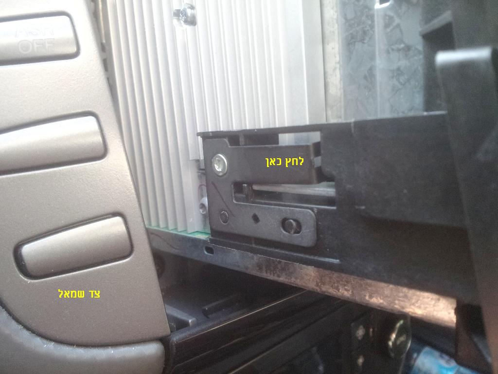

אלעד ס
האווטאר של אלעד ס
הגלגלים שלי: Autobianchi A112 Junior
הודעות: 80
במקור פורסם על ידי CornHolio צפה בהודעה
נתקעתי קצת בשלב הזה ואינני מצליח לשחרר את המפתחות. אודה אם אוכל לקבל הדרכה מעט יותר מפורטת.
תודה.

ישן 13-07-13, 19:40   #8
אלעד ס
האווטאר של אלעד ס
הודעות: 80
הסתדרתי. למען הדורות הבאים צירפתי צילום של החלק שעליו יש ללחוץ כדי לשחרר את המפתח.
