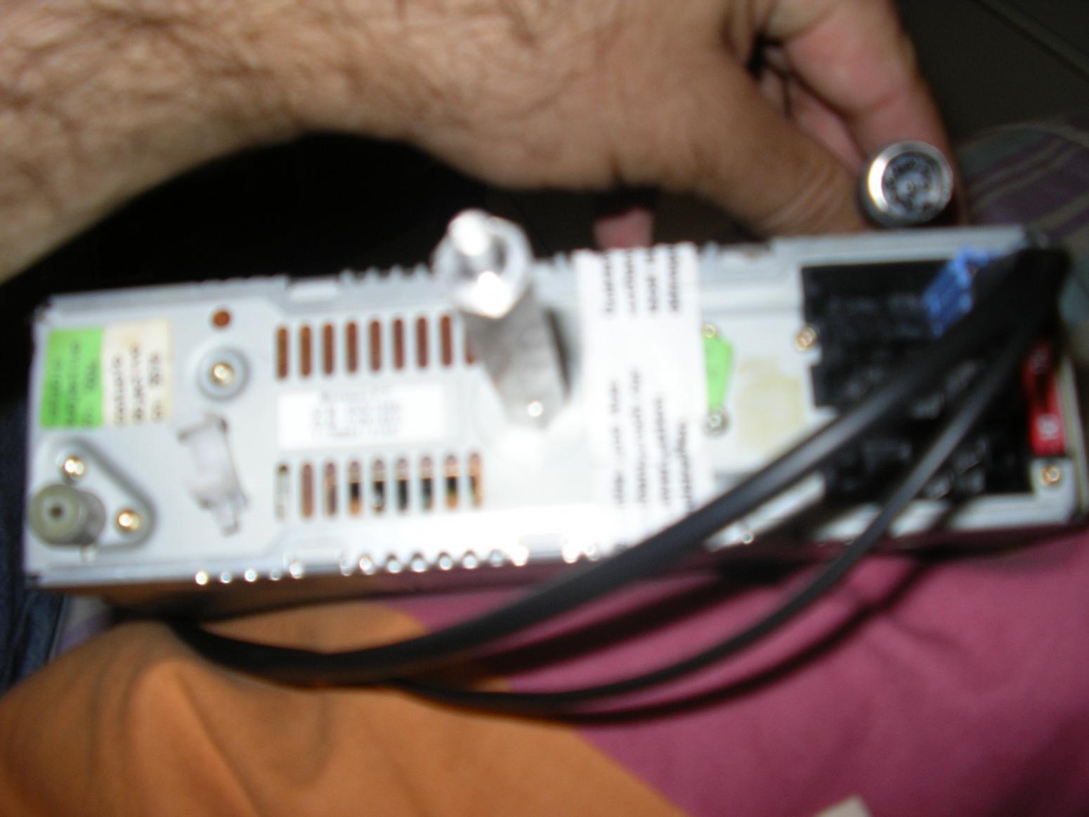

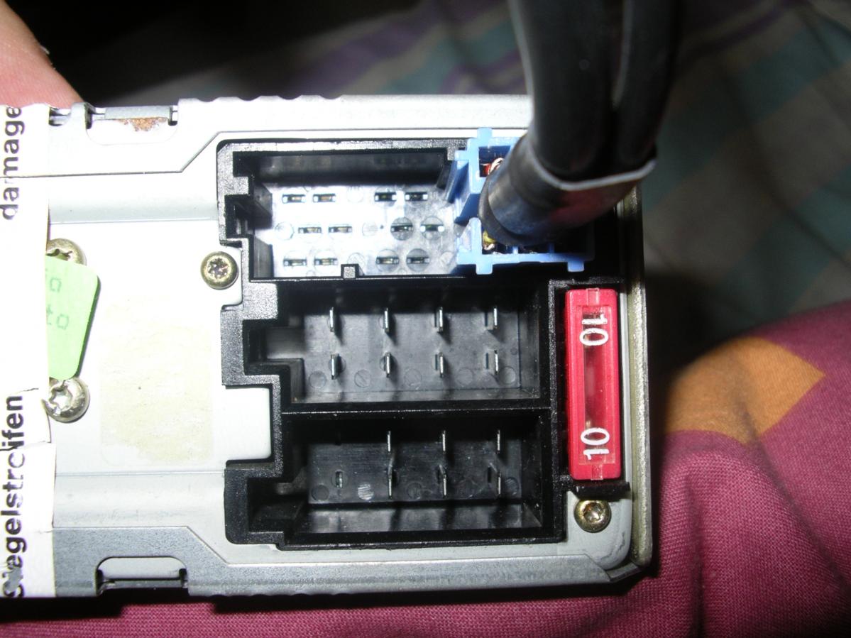

בשביל מה אתה צריך ציינג'ר ?
אני בשמחה ימסור לך את כל אוסף הקלטות שלי של מיקל ג'קסון ואליעזר והגזר וזהו אתה מסודר
ועכשיו ברצינות , הנה מה שאתה צריך לעשות :
http://homepage.eircom.net/~digitalr...aux_input.html
יש שם שרטוט של חיבור חשמלי שאתה צריך ליצור כדי שזה יעבוד על המערכת
או פשוט לקנות כבל כזה :
http://www.powernetshop.at/adapter/a...p3-dvd-cd.html

הגיע כבל שהזמנתי מאתר מסוים לאחר שככה הבנתי.
את הפלסטיק הצהוב שהיה מחובר מאחורה הוצאתי ולי זה נראה כמו חלק שבור של חוט כלשהו (מישהו יכול לומר לי מה אמור להתחבר איפה שהפלסטיק הצהוב היה?)
צילמתי את הכבל שקניתי לאחר שחיברתי אותו וגם את הקצה של הכבל.
מישהו יכול בבקשה לעזור ולהגיד לי איזה כבל חסר לחיבור לציינגר? האם הכבל שאותו רכשתי וחיברתי זה הכבל של ציינגר?
אני מבולבל לגמרי.
מצורפים צילומים.
עזרה בבקשה ממישהו שבקיא בתחום?
ממש ממש זקוק לסיוע.
איפה בעצם אמור להתחבר הציינגר? למה משמש הכבל אותו רכשתי? או איפה אמור להתחבר הכבל של הציינגר ואיזה בדיוק אני צריך?
