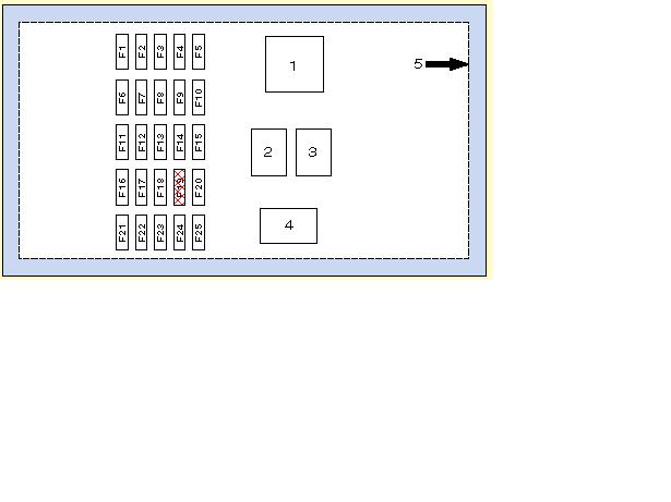

בדוק את הפיוז ששייך למפשיר אדים אחורי.
f19 30A.
דוד

נתיך (פיוז) מפשיר אדים אחורי
דוד, אני חושב שהשרטוט שלך הנו של פיאט פונטו דור 1.
לשואל יש פונטו "ספייס" דור 2 ושם הנתיך נמצא בתיבת הנתיכים, שמתחת לדשבורד בצד שמאל וזה נתיך F40 של 25 אמפרים והוא בצבע טבעי שקוף.

לא ידידי, זאת הסכימה שמופיעה אצלי מעודכנת משנת 2009. לפונטו מודל 2002.
נכון שהלוח נמצא בתא הנוסעים, פשוט לא ציינתי זאת.
מה יכול להיות ?. שיבדוק את שני הנתונים ויעדכן.

דוד ורפי, שניכם מדברים על אותו הפיוז. פשוט המספור אצל כל אחד מכם שונה.
