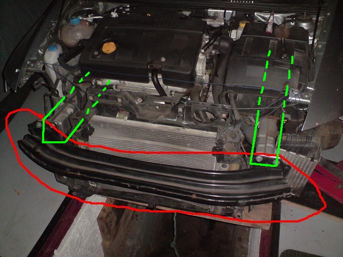

שאלה לגבי חלק מתכת מתחת לטמבון
כשהחלפתי טמבון קמדי ברכב, יש מין גשר כזה ממתכת שהוא טיפה חלוד בצד הימני של הרכב ועקום ולא יושב טוב איפה שאמורים להבריג אותו. הייתה פעם תאונה בה הוחלף הטמבון הקדמי
האם זה קורה קדמית? האם זה חלק מהשילדה? כי זה מוברג עם אומים בעיקרון
הבנתי שפשוט ניתן להחליף אותו וזה לא חלק מהשילדה
הרכב הוא דור 1, התמונה לקוחה ממנוע אחר

ה"שילדה" של הפונטו היא קצרה מאד ולא יעילה במיוחד. נגמרת איפשהו באזור תא הנוסעים.
צבעתי לך בירוק...

למעלה ישנם 6 ברגים בפינות +2 באמצע סה"כ למעלה 8 ברגים
למטה יש 4 ברגים.
מפתח 10 טוב וגם מפתח T 10 לפינות יעזרו.
חוצמזה תמונה מס'2 מהרכב שלי וגנבתה לי זכויות

חח כן, לא אמרתי אבל שצילמתי אותה
