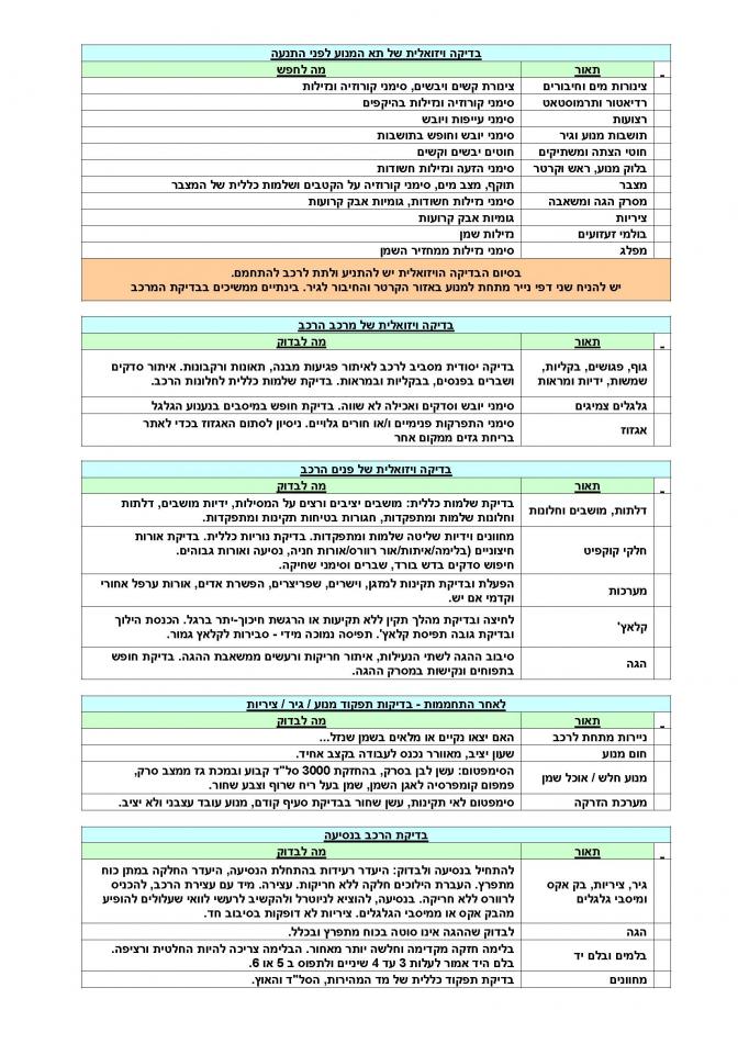

היי גיא...
על פניו הרכב נשמע נחמד. עצם זה שהוא מטופל אצל שמשון זה כבר חצי אבן שיורדת מהלב.
החצי השני הוא בדמות החיצוניות של הרכב. אם החיצוניות לא מפריעה לך מאד, תוריד לסוחר איזה 2000 ש"ח (צביעה טובה בתנור 5 שכבות ועוד 5 שכבות לכה ללא פחחות נע בסביבות 6000 שקל). אין סיכוי בעולם שהוא יוריד לך סכום כזה, לכן או שתעצום עיניים ותחסוך לצביעת הרכב בעתיד או שתיאלצו להיפרד כידידים..
אני מצרף לך טופס בדיקה לפני קניה שיצרתי לפני שהתחלתי לחפש מכוניות. יש שם כמה דברים שצריך לבדוק. יצרתי אותו כי ידעתי בבירור שבזמן שאהיה ליד אוטו - לא אזכור כלום. לכן לקחתי איתי את הנייר הזה.
מקווה שישמש אותך לאוטו הזה או לבאים אחריו..
בעניין רעש הבלמים, קשה לדעת. צריך לשמוע בכדי לאבחן טוב.
בהצלחה

תודה על הטופס, תבורך.
