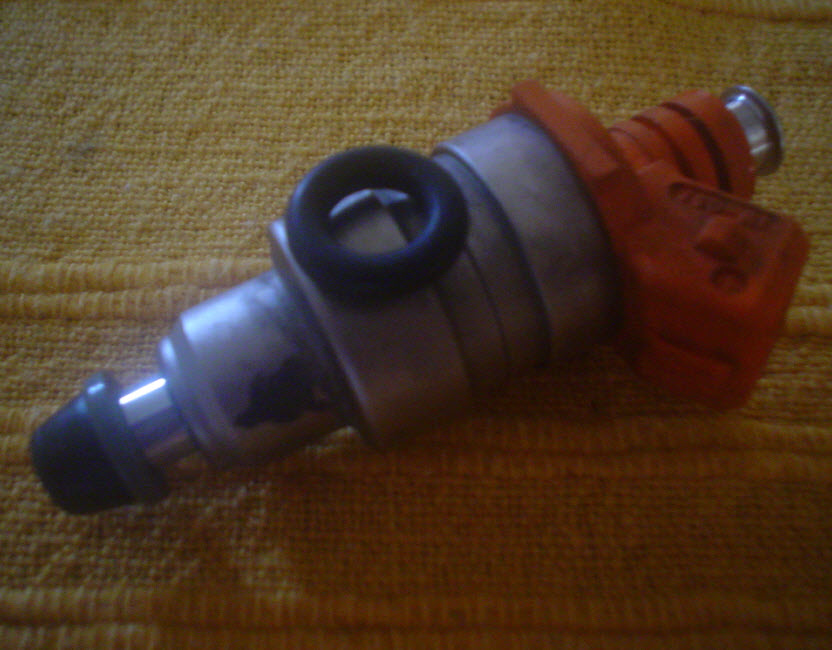

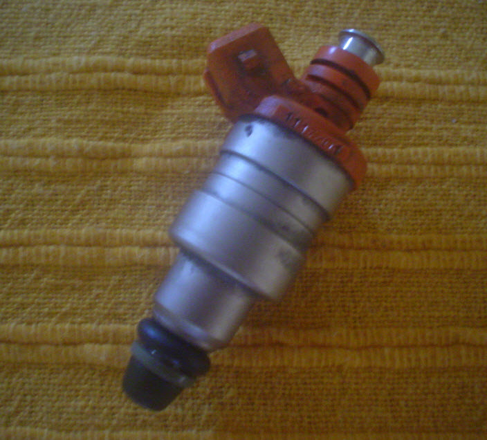

היום הייתי בשתי חנויות לחלקי חילוף שאני מכיר טוב ולא היה להם,
אחד מהם אף נתן לי טיפ ואמר שלא כדאי לסמוך על חנות לחלקי חילוף עם הגומייה מפני שצריך גומייה שעומדת בפני כימיקלים שמצויים בדלק ואם אני ילביש גומייה שתראה מתאימה אך לא עומדת בפני כימיקלים הגומייה פשוט תתפורר ותחדור לסעפת ולמנוע ויכול להיגרם מצב בעייתי,
לכן ייעץ לרכוש ממקום מתמחה כגון מכון הזרקות וקרבורטורים או במוסך פיאט.
הנה תמונות של המזרק והגומייה שנשארה מבין השתיים.

בקיצור מצאתי אצל אחד גומייה כמו זו שנעלמה לי שכמובן נתן לי אותה ללא תמורה ואף הציע לי גריז גרפית למריחה על הגומיות לפני החזרתם.
הוא ממש הציל אותי וטוב שמצאתי והרכב כרגע מניע טוב יותר ומגיב מצויין בנוסף ביצעתי אינפוזיה דרך
