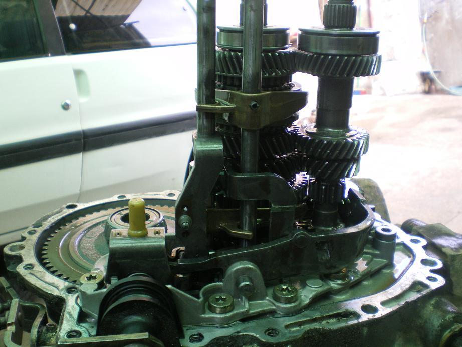

בשפה המקצועית, קונטרה גיר הוא הציר שעליו יש את הסינכרונים.
במצב ניוטרל כוח המנוע עובר דרך המצמד לציר הכניסה, . מציר הכניס הוא עובר לקונטרה גיר.
גלגלי השיניים על הקונטרה מסתובבים חופשי על הציר, (כלומר לא מסובבים אותו) עד שמשלבים מהלך.
שילוב ההילוך נועל את גלגל השיניים לגלגל מובנה על הציר, סיבוב הציר מוציא את הכוח לדיפרנציאל ומשם לציריות. זה על "קצה המזלג" עבודת הגיר.
התמונות המצורפת הם של גיר ששיפצתי.
