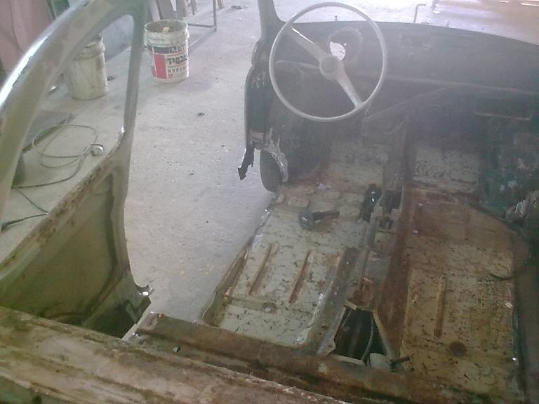

פרויקיט שיחזור פיאט 500 1964
שלום
לפני כחודשיים התחלתי בשיפוץ פיאט 500 שנת 1964

תמונות שיחזור פחי סף

עוד תמונות

ועוד

דגם יפה שהנו עדיין עם הדלתות ההפוכות ("דלתות התאבדות") והוא במצב רקבון גבוה של הפח.
ראיתי מכוניות ששופצו נהדר והן היו עם פח במצב עוד יותר גרוע ועם חוסר חלקי פח לחלוטין.
מי מבצע את עבודת הפחחות?.
מוסך שמכיר מכוניות אלו, אם תזדקק, הנו "מוסך קובלנץ" שבמגרשי התערוכה הישנים בסוף רח' דיזנגוף ת"א, טל' 03-5468898 לנתי או דני.
הם שיפצו מכנית פיאט 500 ביאנקינה 1962 של חבר שלי.

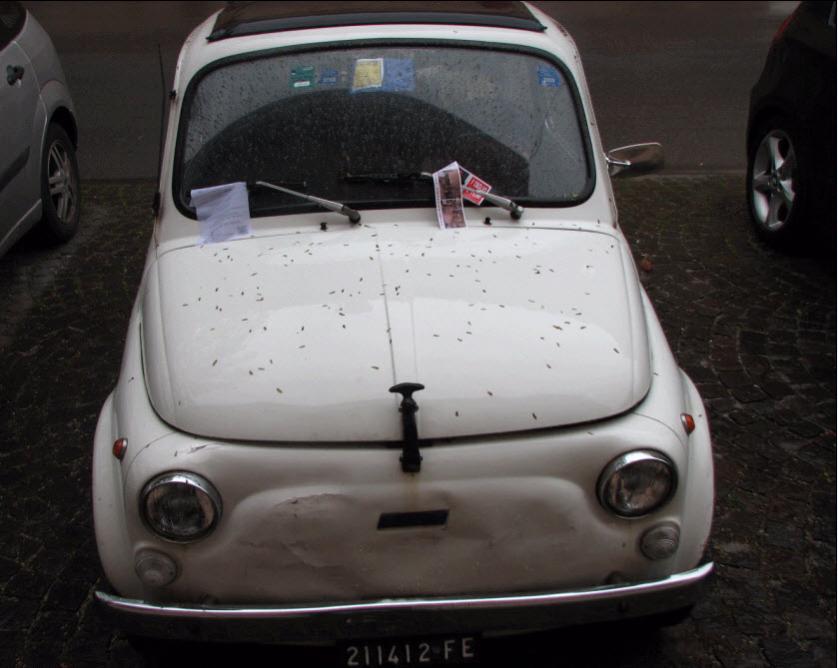

שיהיה בהצלחה, תמשיך לעדכן ולצלם
הנה כמה תמונות שאם לא יועילו לא יזיקו, התמונות צולמו בטיול שלי לפירנצה ופאררה באיטליה לפני 3 שבועות
שימו לב ל126 האדומה איזה יפהיפיה

הפיאט 500 שצולמו באיטליה
כל אלו חדישות יותר והן משנות ה 70 במאה שעברה, 500F ו 500L כי הן עם דלת רגילה, מודרנית.

עבודת ריתוך ופחחות מרשימה!
מי הפחח אם מותר לשאול?
האם רכשת פחים מקוריים (יש לרכוש פחי חזית,אחור וכיו"ב של 500)?
המשך לשתף אותנו

עבודה יפה מאוד!
אפשרי לקנות בגרמניה את כל הפחים חדשים מקוריים במקום לרתח פחים, תראה בפיאט 500 של אבא שלי שהוא שיפץ לפני כמה שנים:
