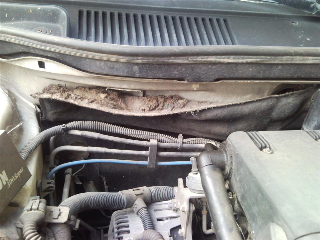

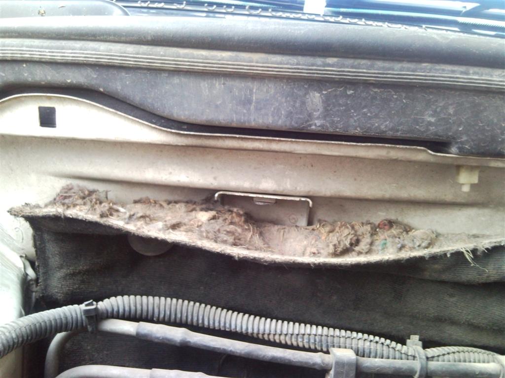

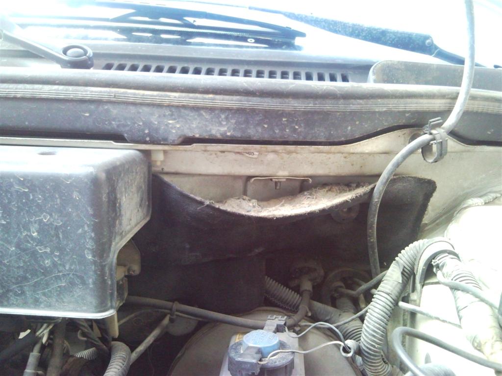

"שטיח" מתחת למכסה מנוע מתקלף
שלום,
קשה לי לתאר במילים אז אני מוסיף תמונות.
אני יודע שזה לא אמור להיות ככה, השאלה היא איך מתקנים, האם בכלל יש צורך לתקן, ומה בכלל התפקיד של ה"שטיח" הזה.
כפי שניתן לראות זה נמצא בדופן האחורי מתחת למכסה המנוע, מתחת לתעלות הניקוז ומשני הצדדים זה נפתח.
תודה לעונים!

השטיח הזה לא נותן לחום של מנוע לעבור לתא נוסעים.
לא רואה צורך לתיקון.
תשתמש בכמה אזיקונים כדי שיהיה יפה לעין

בידוד לרעש
תימרח דבק מגע על שני הצדדים,חכה שיהיה יבש למגע(20 דקות בערך)ותצמיד.

בהתחשב בעובדה שביטלו לי ברכב את אופציית החימום אפילו עדיף לי להשאיר את זה ככה, אולי יכנס קצת חום מהמנוע
תודה רבה

אני לא הייתי נוגע.
בנוסף למה שכבר ציינו לפני תוכל לרכוש בכל טמבוריה ספריי זפת בעלות נמוכה ולהדביק בעזרתו או ספריי דבק מגע
