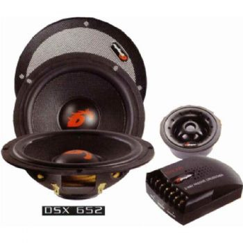

* קומפוננט של DRAGSTER DSX652.
6.5"2way speaker, 60W RMS, 120W Max power
Impedance 4 Ohm
Frequency responce 40-22kHz
Sensitivity 92dB
Crossover sloope 12dB
Tweeter attenuation 0/3dB
Mounting depth mid-bass 53mm

- הותקן קומפוננט 6.5 בדלתות במקום רמקולים מקוריים (5x7). החורים שנשארו נסתמו עם חומר בידוד. הטוויטר הורכב בפינת הדשבורד במקום שמיועד לרמקולים 3.5, מכוסה פלסטיק כך שלא רואים את הטוויטר עצמו.

- הקומפוננט חובר למגבר BOSS CX600 800Watt לערוצים 1 ו 2.
