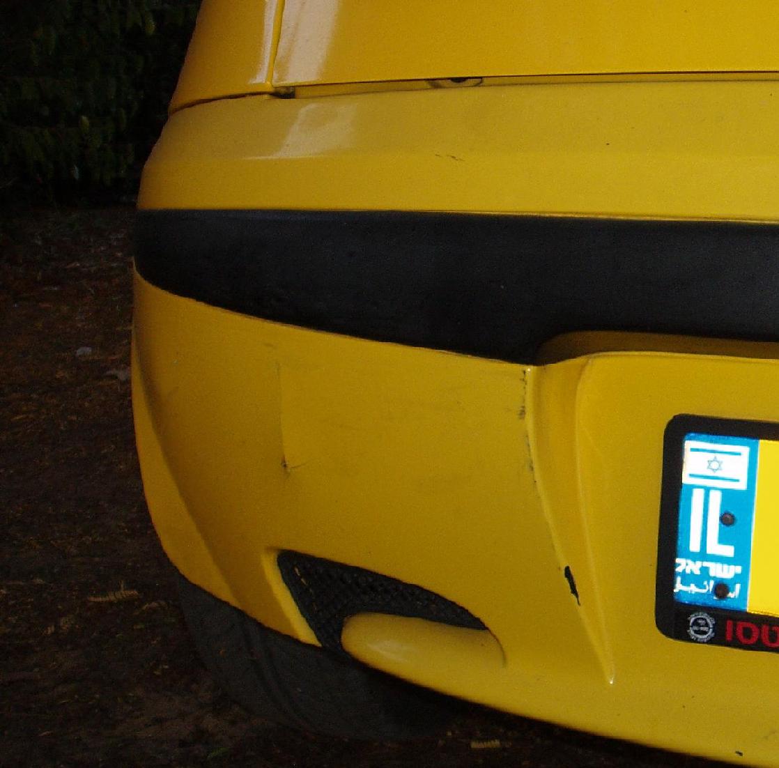

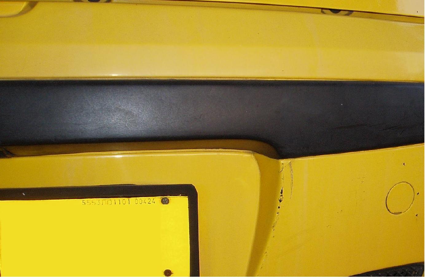

תמונות של המעיכות + שריטות בפגושים
צירפתי תמונות של המעיכות בדלת הנוסע- סימנתי חיצים אדומים המצביעים על המעיכות + תמונות של השריטות בפגוש האחורי - ניתן לראות את הבדלי הצבע בין הפגוש למכסה תא המטען. ( הפגוש בהיר יותר ).

אני הייתי בודק את אפשרות הקרח היבש ורק לאחר מכן פונה לפירוק הדלת.
חוץ מזה אני זוכר שישנה חברה שמתעסקת בזה, מעניין כמה יעלה הטיפול הקטן הזה.
רפי-לין ודאי מכיר את שם החברה, הם מתעסקים גם בשחזור דשבורדים וכו.
לגבי הפגושים, אפשר להשיג צבע בגוון המתאים אצל "ברק" ואצל "טופ-קולור". מחיר של כ-70 ש"ח למיכל לחץ (תרסיס). תזדקק לשניים + פריימר סה"כ כ-210 ש"ח לפני חומר שפכטל וכדומה.
אצלך אין צורך בשימוש בלכה היות ומדובר על צבע בעל ברק ישיר. כלומר הברק "מובנה" בצבע. בצבעים מטאליים יש צורך בלכה.
