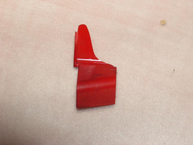

פלסטיק אדום שנפל מהגה .
שלום לכל החברים. בעת פירוק הפנל הפלסטי מתחת להגה . נפלה לי חתיכת פלסטיק אדומה שכניראה שיכת לכריות אויר. מיכון שנידלקו לי נורות תקלה בכריות אויר מישהו יודע למה שיך הפלסטיק הזה. תודה יעקב.

אולי תעלה תמונה של החלק שנפל?

תמונה של הפלסטיק השבור מצורפת.

לפי מיטב ידעתי החלק הזה הוא נועל כבל החשמל שמגיע לשעונים והוא מונע אותו מלהתנתק
כתוצאה משבירתו הכבל נהיה לא מהודק דבר שיצר מגע רופף והראה שיש תקלות
עם הזמן עוד ישתחרר יותר וידלקו יותר נוריות של תקלות וגם מד המהירות והסלד לא יעבדו כמו שצריך
אצרף לך תמונות ממדריך שבפרום כל מה שעלייך זה להדק כבל נסה עם אזקונים
מקווה שצדקתי

לא נורא הנה מצאתי קישור של המדריך באתר
תכנס לקישור ואני בטוח שיענה לך על הכל ותוכל לתקן לבד עדכן אותנו מה קרה בסוף???
