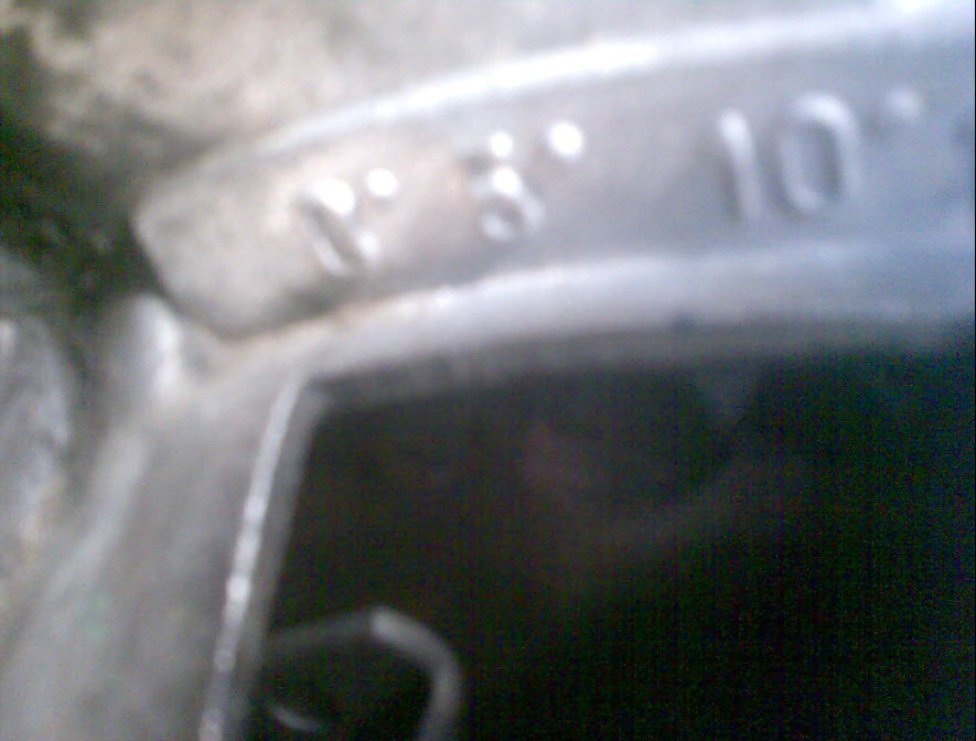

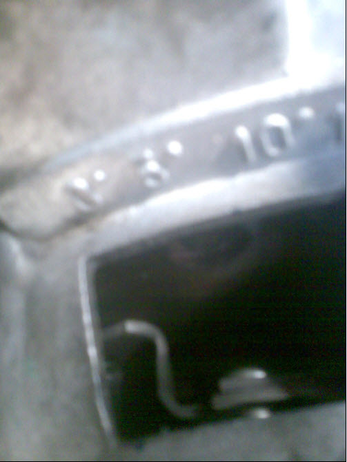

כיצד יש לכוון את החריץ סימון בגלגל התנופה?
כאשר מכוונים טיימינג באמצעות גלגל התנופה,
החריץ סימון על גלגל התנופה צריך להיות מול הסיפרה אפס או מול הנקודה שמצד הסיפרה אפס?
שם:  כיוון טימיינג 1.jpg
צפיות: 1119
גודל:  111.6 KB  לחץ על התמונה בשביל גרסא גדולה יותר
שם:  כיוון טימיינג 2.jpg
צפיות: 1128
גודל:  50.0 KB

אמורות להיות לך מעין שיניים שם שמסמנות את המיקום המדוייק.
הנקודה פשוט מסמנת שמדובר במעלות.

עוד באותו יום שהעלתי את השאלה קיבלתי תשובה מחבר שלי (זה שעזר לי בהרכבת הגיר)
תודה על המדריך המצולם וכמובן ששניכם צודקים.
בין הגיר למנוע יש שני פחיות אחת עליונה ואחת תחתונה, את הפחית התחתונה מרכיבים בסוף העבודה בתחתית הגיר בעזרת 3 ברגים בעלי ראש 10 מ"מ.
את העליונה מרכיבים לפני החזרת הגיר למקום ויש לה חלון עם ארבע שיניים שאחת מהשיניים היא
גדולה יותר השמאלית (רואים בקושי בתמונות שהעלתי ובבירור במדריך המצולם) והיא זו שמסמנת את כיוון הטימיינג במצב אפס, מכוונים חריץ בגלגל התנופה מול השן הגדולה (השמאלית), וגלגל שיניים עליון (פולי קאמשפט עליון) מכוונים לשעה תשע.
את הרצועה מרכיבים עם כיווני החצים עליה לכיוון הנסיעה מתחילים בהלבשה על הפולי התחתון דרך המותחן על הפולי העליון ואז מלבישים על המשאבה וכך הסיכוי קטן יותר לבריחת שן במתיחה,
זאת אומרת מתחילים בפולי התחתון וממשיכים עם כיוון השעון ולא להפך.
