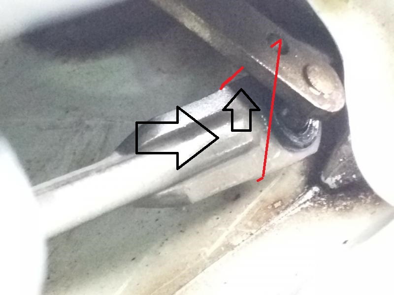

תפתח את מכסה המנוע, תצלם כמה תמונות של כל האזור הקרוב לשמשה ותעלה
לכאן. ננסה להנחות אותך בעזרת התמונות.
תודה רבה.
מחר אצלם תמונה ואעלה.
שם:  CYMERA_20160126_081032.jpg
צפיות: 968
גודל:  39.7 KB
