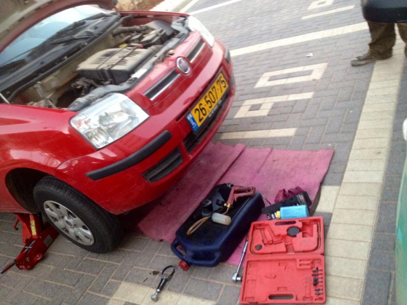

תודות לאסף ולכנופיה הכי מדהימה בארץ הרכב עם שמן חדש בבטנו ונוזל בלמים חדש ברגליו. עבודה מקצועית ונקיה.
תודה לך אסף!
