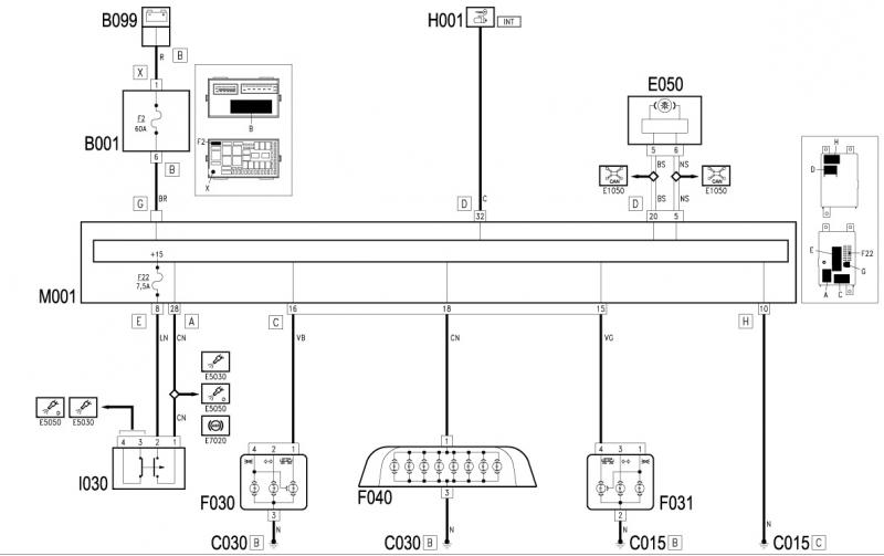

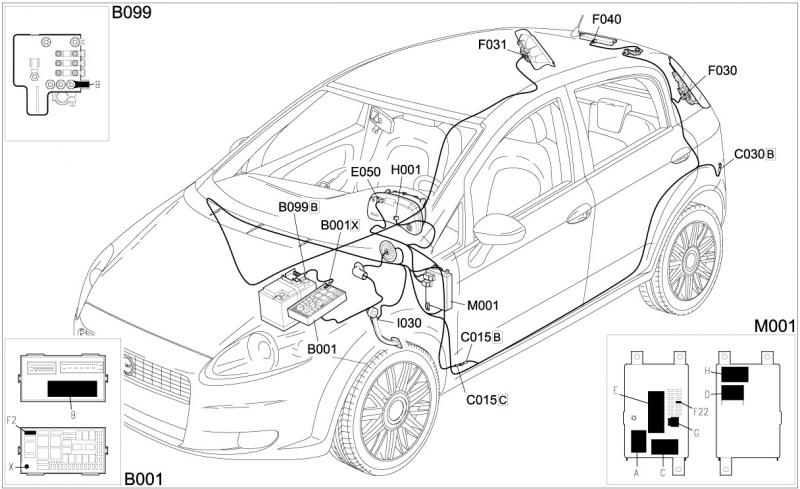

פנס בלם שלישי (F040) (ראה תמונות מצורפות), כמו גם הפנסים הצידיים, מחובר ישירות ל"מחשב". יש נתיך אחד (F22) שמשותף לשלושת הפנסים, כך שבמקרה שלך, עם שני הפנסים בצידי הרכב דולקים- הנתיך לא אשם.
יתכן שיש שבר בכבל בחיבור בין גוף הרכב לדלת החמישית.

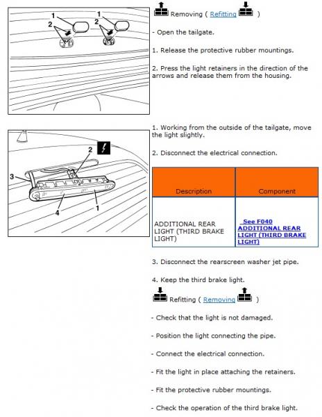

איך פירקת את הפנס - יש לי נורה שרופה.
אפשר להחליף שם נורות - איזה סוג?

על פי הספר:
הוצא את הגומיות הנמצאות מצידה הפנימי של הדלת החמישית. דחוף את לשוניות חיבור הפנס החוצה.
בצידה החיצוני של הדלת הוצא מעט את הפנס, נתק חיבור חשמל וצינורית המתז.
