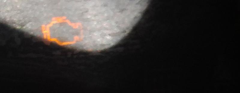

הצילוווו נורת פליטה נדלקה לי...
מה שקרה.. שמתי לב שהרכב מתחיל לרעוד בצורה בלתי רגילה בעצירות לאחרונה (לפני שנדלקה הנורית), הרכב לא נכבה מעולם. הכל תקין
מאז שנדלקה הנורית המצורפת בתמונה, לא שמתי לב לשינויים, ואפילו הרעידות הפסיקו לדעתי.
הרעידות זה היה משהו שבא והולך לא יודע אם קשור לנורית...
הנורית לא נעלמת בכיבוי הרכב ובהדלקה.
עוד כמה נתונים שיכולים להיות רלוונטים :
מילאתי גז במזגן לא מזמן
המזגן התחיל לעבוד אחרי שנה וחצי שהייתי ללא מזגן (לא 100% אבל מקרר קצת)
יש רעשים של המאווררים , - שמנוע מתאמץ יותר במיוחד במזגן. גם לאחר שמכבים את הרכב שומעים קצת מאוררים
לא טיפלתי ברכב מעולם (שנה וחצי, עשיתי כ10 אלף ק"מ)
מה עושים ??? כמה זה עולה לתקן בערך ??? מהי אבחנה משוערת?? מה יקרה אם אני אמשיך לנסוע ככה ???

זה לא נורת פליטה, זה צ'ק אנג'ין.
יכולות להיות עשרות סיבות.
קפוץ אליי עכשיו לרעננה לחיבור לסורק ושליפת תקלה.
או שתמתין עם זה למחר וגם תקנה שמן ופילטר על הדרך ונחליף. אל תמשוך טיפול יותר משנה.

לפי תאורך המעורפל של התקלה, נראה לי שהבעיה הנה בסליל הצתה (קויל).
פנה אל איציק שכאן: http://www.musach.co.il/details.asp?id=347
וכבר דיברתי איתו והוא יעזור לכם.
נא עדכן ממצאים ותוצאות, לכשיהיו.

אתה מתכוון לחלק הזה?
http://www.ebay.com/itm/FIAT-PUNTO-M...item35d8005c5d
מה יקרה אם אני אמשיך לנסוע למרות שהוא מקולקל? האם יכול להיגרם נזק למנוע? האם יכול להיתקע? או רק לרעוד בעצירות??
ועוד שאלה, האם החלק ניתן להרכבה עצמית , ללא כלים מיוחדים באמצעות YOUTUBE וחברי הפורום?

אכן כן, בתמונה ששמת זה סליל הצתה.
אם הוא פגום אז המשך נסיעה כך עלולה לגרום לנזקים נוספים.
אתה רוצה לקנות סליל הצתה בעצמך, להרכיבו לבד ובסוף התקלה תהיה ממשהוא אחר, אכן מקצוענות יפה.

נסיעה עם סליל הצתה תקול עלולה לפגוע בממיר הקטליטי. החלפה של הסליל ממש פשוטה אך לפני זה הייתי בודק את חוטי ההצתה עצמם ואת הפלאגים.
