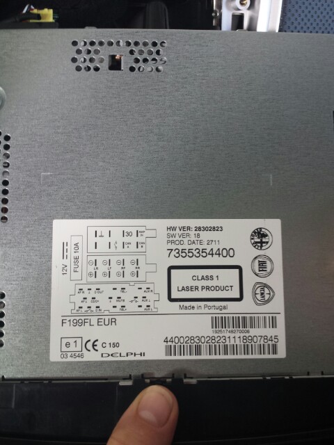

שלום,
יש לי פונטו איבו 150 ואני מנסה להוסיף חיבור aux בעקבות המדריך כאן.
הזמנתי כבל באיביי וניסיתי להתקין אותו היום אבל אני מקבל הודעה No source available.
וידאתי שהכבל מחובר כראוי, כיביתי, הדלקתי, קפצתי על רגל אחת שלוש פעמים וזה עדיין נותן את אותה הודעה
צירפתי תמונות של הכבל והמדבקה על הרדיו עם הדגם.
ראיתי בפורום אחר שיש כבל אחר, עם חיבור כחול שמתחבר לפינים בצד השני. יכול להיות שצריך את הכבל הזה במקום?
http://www.fiatforum.com/punto-v/320...2012-easy.html
אם למישהו יש מושג איך לסדר את זה אני אהיה אסיר תודה...

תדהר, נראה שהכבל שלך דווקא מתאים, מתי בדיוק עולה ההודעה הזאת? תנסה לתאר לי בדיוק מה אתה עושה כשההודעה הזאת מופיעה.

אחרי שחיברתי את הכבל, חיברתי את הצד השני ליציאת האוזניות של הטלפון והתחלתי לנגן מוזיקה.
ההודעה מופיעה כשאני מדליק את הרדיו ולוחץ על כפתור Media.
Tidhar מנותק   הגב עם ציטוט

מוזר. זה קרה לי כשעשיתי את ההתקנה, ומה שסידר את זה, זה ניתוק הכבל וחיבורו מחדש. הוא פשוט לא ישב כמו שצריך.
ניסית לחבר מכשיר אחר?
