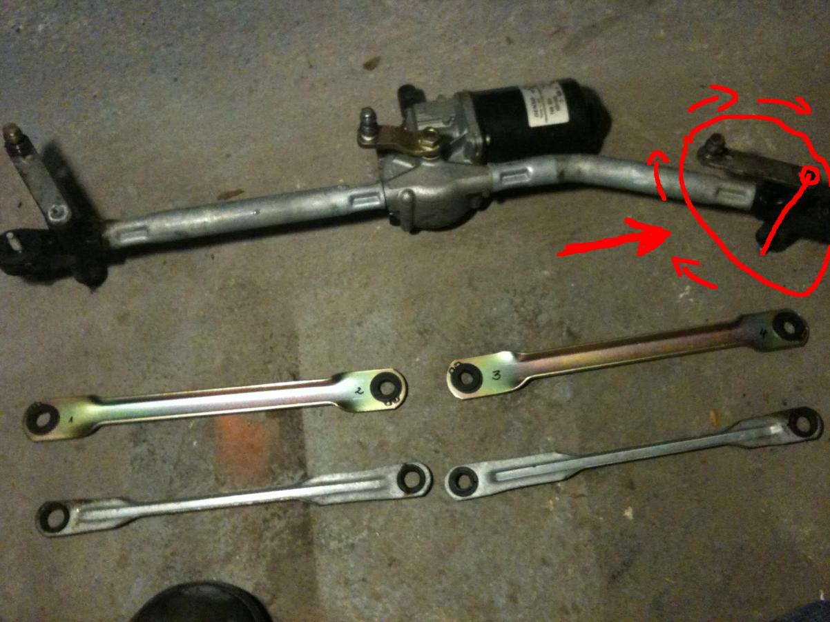

בעית מגבים - מיסב מסתובב על ריק במגב השמאלי
קראתי ונתקלתי שלהרבה פונטו היתה בעיה בזרועות שמחברות
הבעיה בפונטו שלי 2001 ספייס
שהזרוע ( שנופלת לפעמים ) מחוברת והמנוע של המגבים פועל יפה
אבל המגב עצמו לא מסתובב והשיניים במחבר שחוקות לא איפה שהאום למעלה אלה מלמטה איפה שמסתובב ( כמו ברכבת ) כניראה וזה על ריק .
כמה שאלות .
אם ניתן למצוא את המנגנון זרועות ? כי לא מצאתי לא בפירוקיות ולא במאגר למשל
האם לצערינו הכל בא קומפלט כולל המנוע ומייקר את העניין ?
ומחירים למי שנתקל ורכש יעזרו .
התקשרתי לכמה מוסכי פיאט חלקם לא הבינו מה אני רוצה מחייהם רצו שאגיע .
ככה זה עם " אנשי מקצוע " פרופשיונלים חח
קצת בעיה להגיע שכיורד גשם ואין מגב בצד של הנהג .
מצורפת תמונה ומסומך החלק שמסתובב על עצמו
תודה על העזרה

מנגנון מגבים פונטו ספייס
יש מנגנון מגבים משופץ (הם משפצים המנגנונים) אצל חיים ב"מוסך פיאט שמשון" שביהוד:
http://musach.co.il/details.asp?id=60
בדוק עם חיים האפשרויות, מחיר וכו'.

דיברתי איתו
רק שבבעיה הזאת הוא לא נתקל
קיבלתי הצעה לקנות את החלק המשופץ
החלק הדפוק זה חלק מספר 7
בדקתי עם אלי רוזן בחנות חלפי פיאט מורשית היבואן שכאן: http://musach.co.il/details.asp?id=63 והוא אומר שבקטלוג החלפים זה מופיע כמנגנון מכלל, כולל המנוע, ללא תת חלקים וכמובן שזה יקר מאוד.
לדעתי, עליך לחפש ולקנות משומש מפרוקי רכב (בדרך כלל בפרוקיות הם יודעים את מחיר החדש וגובים מחיר בהתאם שיכול להגיע עד 50% ממחיר חדש) או שאולי אצל "מוסך שמשון" זה בכל זאת יצא הכי כדאי, בדוק האפשרויות ומחירים.
אם תכתוב את מס' שילדת הרכב (או מס' רישוי) וכתובת דוא"ל, אז ביום א' אלי ישלח לך את דף הקטלוג אליך (וגם אלי).

תודה . תארתי לעצמי שאין תתי חלקים.. והכל נמכר חבילה
אני יתן פוש בראשון לבדוק בפירוקיות וגם עם הבחור במסגר
אני מאמין שגם ברכב חדש לא היו מוכרים את החלקיק בנפרד חח
כי קל לגבות 300000 אחוז על החלק השלם

חלק הוחלף קומפלט אצל מוסך שימשון ביהוד
לא זול אבל תיקתקו מערכת משופצת חדשה ב רבע שעה
במוסך אמרו שאפפעם לא נתקלו במצב כזה שהחלק שנדפק אצלי
לא היה מנוס מלהחליף את הכל כי זה לא בא בנפרד לצערי
החלק שהוחלף אצלי
מה שאפשר להוציא ממנו זה את המנוע שהוא תקין ולמכור לחלפים
אם מישו צריך מנוע מגבים ורק את המנוע מוזמן לפנות אליי
