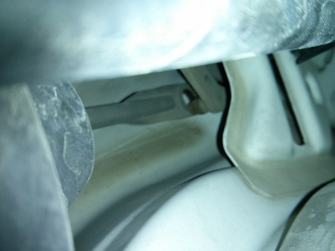

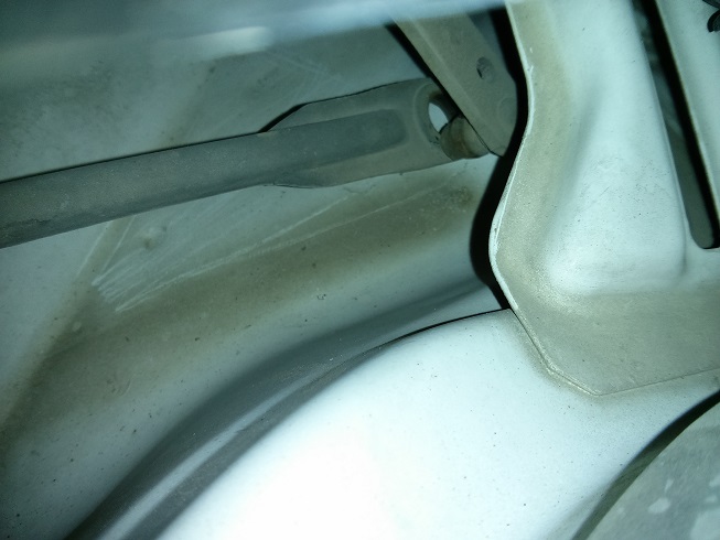

עזרה (די דחופה) מגב צד נהג לא עובד + תמונה
מנסיוני בשעות הקשות באמת, עליכם אפשר לסמוך.
אז אולי תצליחו למנוע ממני את התענוג שבנסיעה ללא וישרים למוסך ביום גשום ובזבוז זמן וכסף...
כבר הרבה סמן שהמגבים 'מגמגמים', האמת שתמיד תכננתי לגרז את המנוע, אבל דחיתי את זה.
עכשיו, פתאום מגב צד נהג הפסיק לעבוד, רק מתרומם שנים שלושה ס"מ וחוזר, וכשאני מנסה לשחק איתו ידנית, הוא מרגיש משוחרר לגמרי.
מבדיקה שעשיתי מצאתי את התמונה המצ"ב.
יש פתרון פשוט או שאני חייב להגיע לחנות חלפים / מוסך?
תודה מראש

אין לך מה להילחץ, ישנו מנוע מגבים בודד שמעביר תנועה לשני המגבים, המפרק שמעביר תנועה בין המגבים יצא.
יש לך כמה אופציות: פשוט לחבר את זה ידנית לא בטוח שיחזיק זמן רב, ובנוסף לקנות את החלק הזה
http://www.ebay.com/itm/ONE-WIPER-WO...item4ac971a659
אופציה שניה ללכת למוסך שיעשה לך את זה.
אחד הסימנים לכך שהמפרק אינו תקין ועלול להשתחרר בקרוב הוא בקפיצות בזמן הפעלת המגבים(יכול להיות שהמנוע הוא הבעיתי וכתוצאה מכך המפרק משתחרר)

תבדוק אולי הבורג שמחזיק את זרוע המגב השתחרר והמנוע מסתובב על עצמו.
אם אתה יכול להזיז את המגב מעלה ומטה בלי מאמץ ידנית, לדעתי זהו המצב.

אוקי. תודה לכם.
אנסה להכניס חזרה, בתקווה שלא יברח שוב ביום גשם בכביש מהיר
