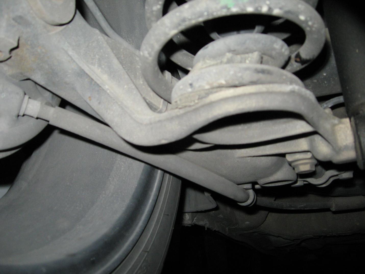

הגומיה שמתחת לקפיץ השמאלי קרועה ונראית מוזר, אני נוסע ככה כבר למעלה מכמה שנים אבל רק עכשיו התחילו קירקושים והבולם שעל הקפיץ הזה התחיל לנזול.
בתמונה מספר 1 רואים את הקפיץ והבולם הימני. שם המצב נראה בסדר.

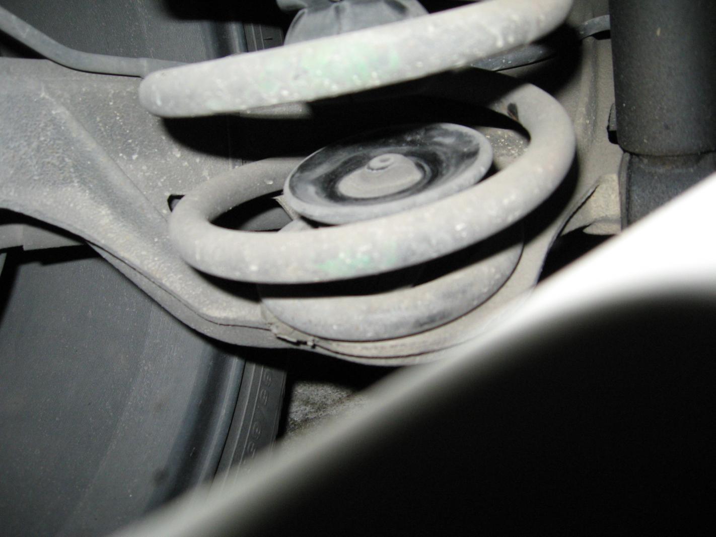

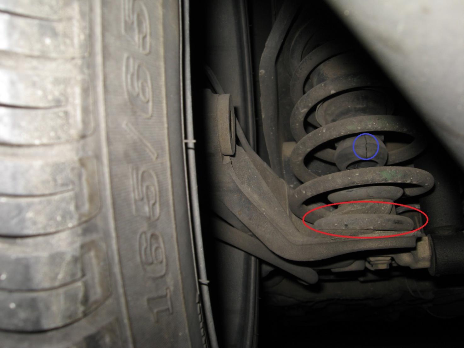

בתמונה מספר 2 רואים את הצד השמאלי, סימנתי את הגומיה שנראית מעוכה באדום. כבר שנים שאני נוסע ככה ולא הרגשתי דבר.
סימנתי גם בכחול גומיה שמתחילה להיקרע, האם הגומיה הזאת קשורה לבולם?
בתמונה מספר 3 רואים את הגומיה של הקפיץ עצמו ממבט עליון. היא דווקא נראית בסדר.
בתמונה מספר 4 רואים את הגומיה שהמעוכה, הבנתי שהיא לא קשורה לקפיץ?
בזמנו יצא לי לשאול במוסך לגבי זה אבל אף אחד לא רצה להתעסק עם זה ואמר שאין גומיות כאלה כבר להשיג.
אם אני כבר רוצה להחליף את כל הבולמים, שווה לשים דגש על הדברים האלה לא?
האם הגומיה המעוכה היא בעצם כרית בולם תחתונה או שאין דבר כזה?
האם מומלץ להחליף גם את 4 הקפיצים אם אני כבר מחליף את כל הבולמים?
