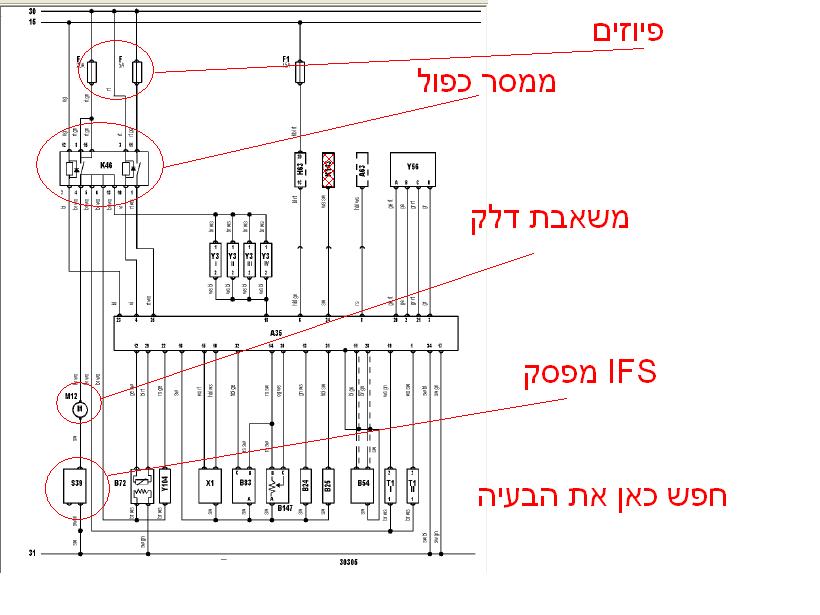

מערכת הצתה פונטו 1
על קיר האש נמצאת מערכת ההצתה יש שם פיוז ופלג 2 חוטים
בזמן האחרון הרככב לא היה נדלק מכיוון שלא היו מגעים(מנורת המזרק בלוח השעונים לא נדלקה ומשאבת הדלק לא נשמעה ברקע)
היום לאחר שחשבתי שהפלג לא מעביר מתח עשיתי חיבור ישיר וגם זה לא עזר .
משחק קל בחוטים וזה עובד לכן נשאלת השאלה מהיכן מגיע המתח כדי שאוכל לטפל בבעיה
לדעתי ממסר ראשי
רפי דוד תשובות או שרטוט

ישן 05-02-12, 18:11   #4
חפש את הבעיה לפי הסרטוט.
אם הבעיה במפסק IFS, יש ברשותי.
שם:  ממסר 1.JPG
צפיות: 768
גודל:  63.5 KB
ישן 05-02-12, 18:23   #5
מפסק IFS הוא ממסר הכפול
לבנתיים לקחתי חוט ואם יעשה בעיה אתן לו מתח ישיר מהמצבר אח"כ אבוא לקחת בנוסף לימונים
לי נראה בעיה של מגעים אקנה מחר קונטקט ארסס שיהיה מגעים טובים
ישן 05-02-12, 18:31   #6
לא. מפסק IFS הוא מפסק שמנתק את משאבת הדלק בשעת תאונה.
בתוכו יש ג'ולה שיושבת על שני מגעים. ברגע שהאוטו מתהפך או מקבל מכה, הג'ולה זזה ומנתקת את המעגל. לפעמים הוא עושה בעיות כתוצאה של לחות או קורוזיה.

ישן 10-04-12, 10:05   #8
דוד רציתה עידכון אז קבל הבעיה חזרה בנסיעה הרכב נכבה אבל מצליח להניע
לדעתי עדיין הממסר תקול לפעמים
דעתך וכמה עולה ממסר כזה
ישן 10-04-12, 10:33   #9
בוא אלי וקבל חינם ממסר מהפונטו לחלקים מודל 2000. הכל שם תקין.
לא יודע כמה עולה ממסר חדש, צריך לבדוק.
ישן 05-02-12, 21:15   #10
טוב אני אקח איתי פוטנציומטר ואבדוק את 2 הפלגים של מערכת ההצתה
אני חושד במימסר הכפול ויכול להיות גם בסויץ שלא נותן מתח לממסר פעם יש מתח פעם אין
