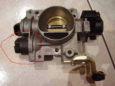

ישן 10-01-12, 20:58   #10
פה תוכל לראות בדיוק
שים לב זה מנוע 16 שסתומים
