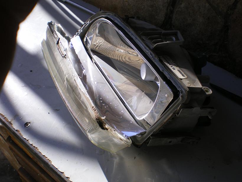

היום החלטתי להכין את הרכב שלי לטסט המתקרב תוך שבוע. פונטו 1250 מודל 2000.
פנסי החזית לא מאירים טוב, ולא נראה לי שיעבור.
פירקתי תחילה את הפנסים מהרכב, ניסיון לשטוף אותם עם חומר מיוחד הוציא מלא ליכלוך.
לא הצלחתי להוציא את הליכלוך דרך הפתח של המנורה הראשית, לכן נאלצתי לפרק את הזכוכית.
הזכוכית היתה מודבקת לגוף הפנס עם סילקון ו-3 קליפסים ולא נפתחה. טבלתי את הפנס במים רותחים.
ראו איך נפתחה בקלות.
לאחר צביעה קלה בספריי ניקל, הפנסים יצאו כמו חדש.

דוד שלום ...הפנס השמאלי קדמי ברכבי עכור ( נראה לי שמבפנים ) . אחרי שפירקת את הזכוכית , כדי להרכיב חזרה הדבקת סיליקון שוב או רק הידקת קליפסים ? מדוע צבעת בספריי ניקל ( ואיזה סוג של ספריי ניקל בדיוק השתמשת ?) ?

נשבר לי התפס של הפנס. קניתי שני פנסים חדשים במקום לקנות אחד, ואז לא יראה יפה.
מי אמר שהפנסים יקרים. הזמנתי ושילמתי 250 ש"ח עבור זוג. רק עכשיו הם הגיעו.
yair791, זה הספריי לתת שיכבה אחת, ואחרי חצי שעה עוד שיכבה.
לא ניסתי לעשות בספייס.
