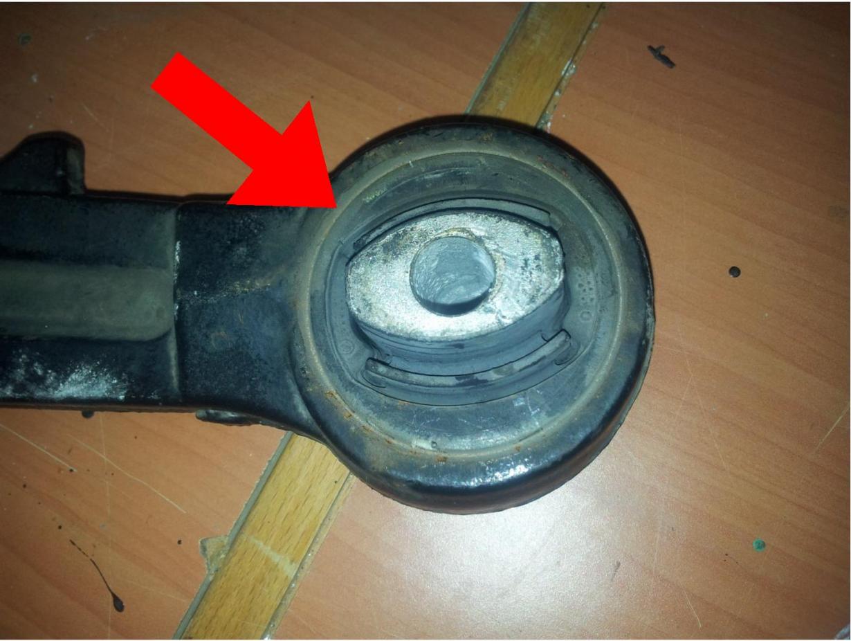

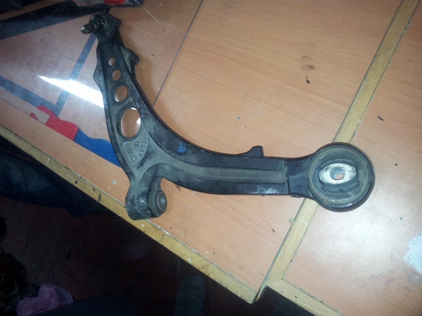

החלפה גומיות במשולש של הרכב. פונטו HGT 2001
יש אפשרות להחליף את הגומיות במשולש? ראיתי שמוכרים אותן בנפרד.
איך מתבצע החילוץ של הגומיה?
עם פטיש זה לא הולך

אני לא חושב שאלה גומיות, אלא בוקסות עם מתכת מסביב.
החילוץ וההרכבה מתבצע ע"י פרס.
