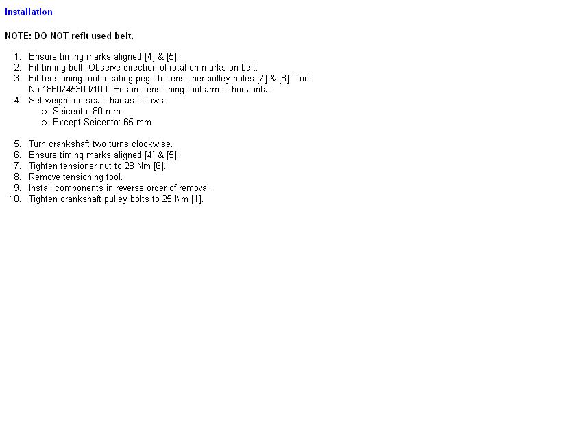

ישן 24-05-11, 10:10   #2
מצורף סרטוט של הטיימינג והוראות הרכבה.
שם:  טיימינג.JPG
צפיות: 798
גודל:  28.1 KB  לחץ על התמונה בשביל גרסא גדולה יותר
שם:  הוראות.JPG
צפיות: 765
גודל:  34.1 KB

לפי מה שהבנתי יש 3 סימנים:
סימן בגלגל תנופה, סימן בקאמשאפט, סימן בקראנקשאפט.
אז ככה, אני מפרק את המותחן ללא שום סימון, מוריד רצועה, מפרק משאבה, מרכיב משאבה חדשה, מכוון את הסימון בגלגל תנופה לסימן "0" ע"י סיבוב קראנק עם כיוון השעון, בודק שהסימון בקראנקשאפט תואם, מכוון את הקאמפשאפט לפי הסימון. מרכיב רצעוה. מותח את המותחן.
אך בידיוק אני מותח מותחן?
קראתי בהיינס שיש צורך לכוון את הצילנדר הראשון למצב TDC שזה (TOP DEAD CENTER).
לפי מה שהבנתי כיוון של כל 3 הסימונים זה ה TDC עצמו, נכון?

ישן 25-05-11, 09:12   #5
מתח לפי התמונה הראשונה, עם מברג עבה. (מסומן בלבן).
בתמונה השניה על הרצועה, היכן שמסומן X באדום, כופף/סובב את הרצועה עד ל90 מעלות, כדי לבדוק אם הרצועה מתוחה נכון.
"לפי מה שהבנתי כיוון של כל 3 הסימונים זה ה TDC עצמו, נכון?" כן זה נכון.
