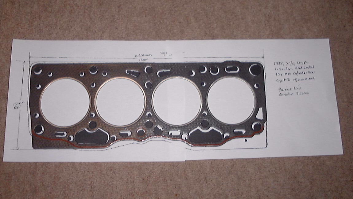

הקישור זה אטם של פונטו רגילה . אתה מכיר אותה כבר בע"פ אבל בכל זאת.
http://cgi.ebay.com.sg/FIAT-PUNTO-1-...-/280300994832
והתמונה של אטם ראש מנוע אונו טורבו אבל שום דבר לא ייתן לך תשובה חד משמעית עד שתשים אותם אחד על השני. אני ייבדוק את זה מחר ואחזיר לך תשובה.
