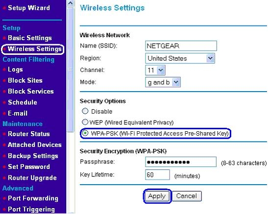

בצד שמאל יהו לך שורות עם בחירה (מין טאבים כאלו) תמצא שם LOCAL NETWORK או LAN, תלחץ,שורה תיפתח, בפנים תמצא WIRELESS, שם תמצא SECURITY, עדיף שתבחר בWPA2, ובתוך PRE-SHARED KEY תזין את הסיסמא, אחרי הכל תלחץ OK .
אם אתה מסתבך אז תעלה צילומים איפה בדיוק הסתבכת, בהצלחה .
עריכה, מצאתי לך תמונה של האינטרפייס שלך ולאן צריך להיכנס.

לקסה, אני הצלחתי להיכנס אבל רק בגלל שהסיסמא שמורה איכשהו, ניסיתי לשנות את הסיסמא אבל זה לא נותן לי כי אני לא יודע את הסיסמא הנוכחית, יכול להיות שהסיסמא היא מה שמקבלים מהספק ביחד עם השם משתמש?
בכל מקרה אני יצלם את הדף שזה פותח לי שזה די דומה לתמונה שהעלת בהודעה הראשונה שלך.
רק תזכיר לי איך מצלמים דף שמופיע על המחשב??
