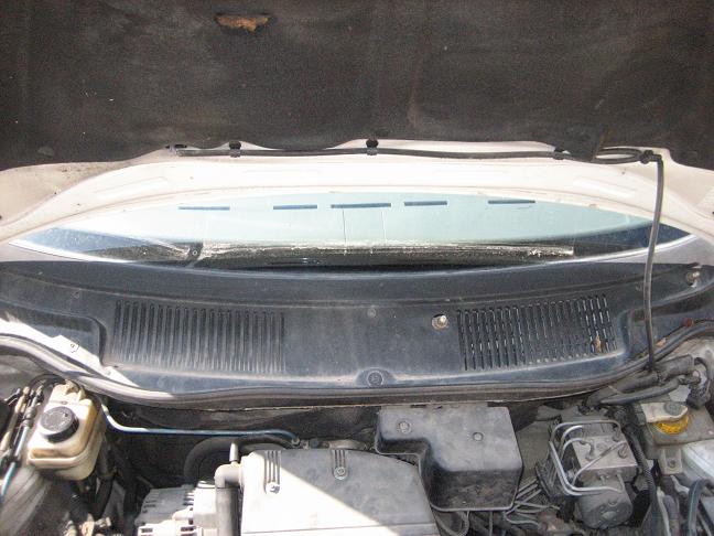

תמונה ראשונה - פילטר המזגן ממוקם בדור ראשון מתחת לפלסטיק טורפדו, ולא בתוך תא הנוסעים כמו באוטו סטנדרטי.
אז נרים מכסה מנוע ונתחיל לפרק

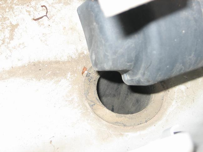

תמונה שישית - פילטר המזגן הישן, ביחד עם עלים שהצטברו שם. העלים האלה עלולים לחסום את המרזבים, ובזמן גשם חזק יכולים להיכנס מים שיטפטפו על רגלי הנהג.
תמונה שביעית מרזב אחד נקי, ותמונה שמינית מרזב אחד עוד לא נקי
