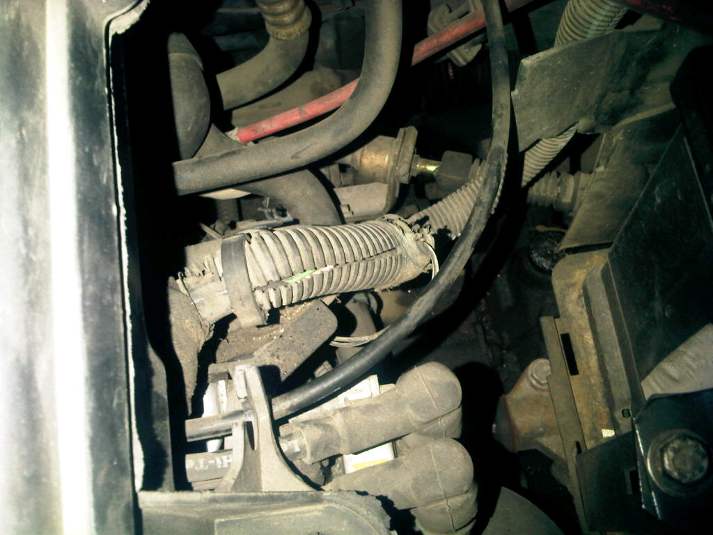

היום כישצאתי מהעבודה, באתי להניע את הרכב והוא סרב להניע, בפעם הראשונה מאז שיש לי אותו(שנה).
אני מנסה לבדוק את השתלשלות העניינים ודברים חריגים שעשיתי איתו:
ביום שישי שעבר עשיתי טיפול 20K לרכב והחלפתי בין היתר פלאגים ופילטר אוויר, היום כשפתחתי את מכסה המנוע לבדוק למה הרכב לא מניע, הדבר היחיד שעשיתי היה לקחת את הכבל שבתמונה:
ופשוט להכניס אותו לתוך הוו המיועד לו בקופסא של הפיטר אוויר ואז הרכב הניע, אין לי מושג איך זה קשור אבל אחרי 5 דקות של ניסיונות הנעה, סידרתי את הכבל ופתאום הרכב הניע.
הזוי??
עכשיו לגבי הקופסא של הפילטר אוויר, הקופסא אצל ממש משוחררת ורופפת, רק בורג אחד מחזיק אותה, אני גם לא מוצא שום בורג חסר או משהו כזה, איך מחברים את הדבר הזה למנוע?

לא חושב שהכבל הזה קשור למינוס שלך, לפי דעתי הבעיה היא בכבל האדום של ה+ שלידו הולך לסטרטר אם שיחקת איתו.
בדוק את החיבורים על המצבר אם רופפים.
הייתי גם מבצע החלפת אטם מכסה שסתומים אצלך, לפי התמונות כל האזור שם מפוצץ בשמן.
