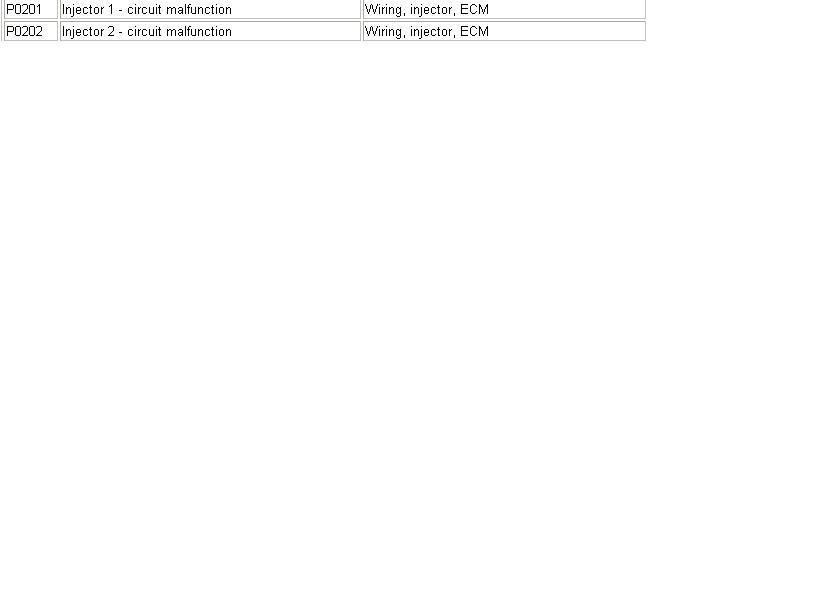

ישן 21-09-11, 10:04   #3
ראה אם זה יעזור לך.
שם:  po130.JPG
צפיות: 593
גודל:  15.2 KB  לחץ על התמונה בשביל גרסא גדולה יותר
שם:  po201'202.JPG
צפיות: 541
גודל:  16.3 KB  לחץ על התמונה בשביל גרסא גדולה יותר
שם:  po204.JPG
צפיות: 568
גודל:  12.8 KB  לחץ על התמונה בשביל גרסא גדולה יותר
שם:  po302.JPG
צפיות: 537
גודל:  15.8 KB
