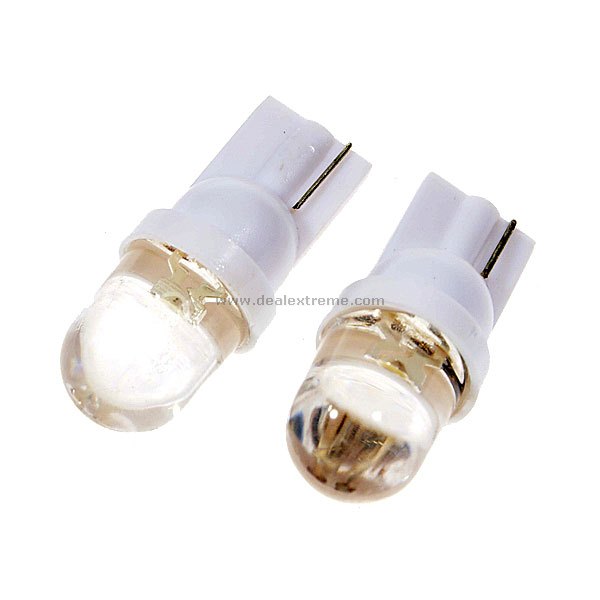

OK עדכון...
שמתי את הלדים הבאים במקום נורות החנייה הצהובות שהיו הורסות את ה Diamondvision
ולשמחתי לא נדלקה לי שום נורה שמתריאה על נורה שרופה, יש לי הרגשה שברכב שלי (ספייס אקטואל 2006) היא פשוט לא קיימת יכול להיות ?
בכל מקרה אלה הלדים, עובד מצויין.
תמונה של הפנס תבוא מאוחר יותר...
