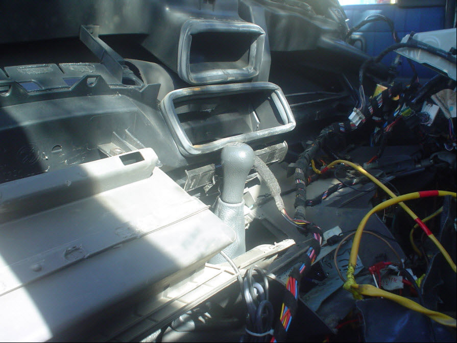

הדש בורד שלי פורק לגמרי מהרכב כולל הכל, כריות אויר, נתיכים, הגה, כל הקונקטורים אחד אחד סומנו עם סרט דביק שרשמתי עליו עם טוש לורד, כל הברגים והאומים סומנו והופרדו כדי לדעת בדיוק לאן להחזירם.
בקיצור אני מיום שבת באמצע הדרך אני מסיים לעבוד מאוחר ואין לי זמן להתפנות לרכב וגם כשאני מסיים לעבוד הפירוקייה כבר סגורה אז מחר אני ימשיך עם הפרוייקט ואצלם כמה תמונות שלא יכולתי
מטעמים של חוסר נוחות והתרכזות מחשבתית בעבודה שאני איני מכיר.
זה לא עבודה קשה או מסובכת סה"כ לוקחת הרבה מאד זמן דיוק ומחשבה מה צריך לפרק ומה לא,
הפירוק לקח לי 3 שעות של עבודה איטית עם סימון כל דבר ורצון להבין מה שייך למה, נראה בהרכבה כמה זמן יקח.

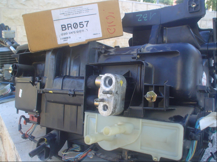

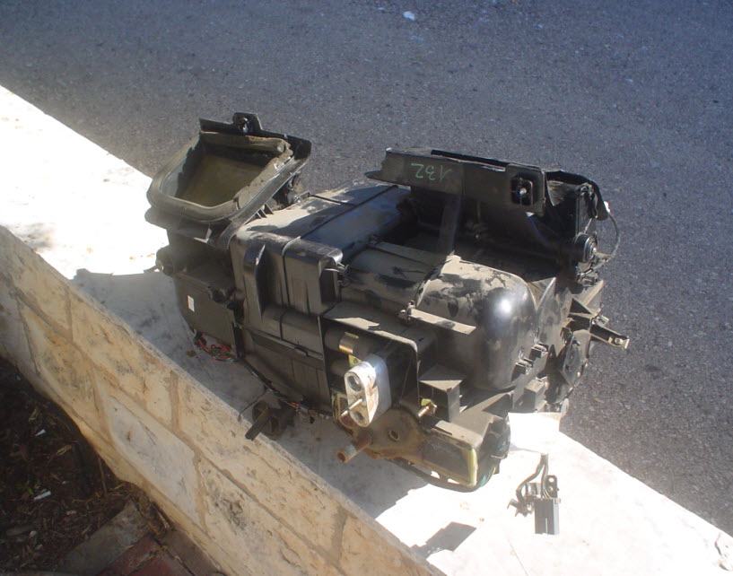

היום אחרי העבודה הבאתי שתי יחידות של רדיאטור חימום ואת כל היחידה של המאייד הפנימי ללא המפוח ונגד המהירויות (200 ש"ח) ראיתי איך הוא פירק את היחידה מרכב לאחר תאונה, יש בערך חמישה ברגים בדופן קיר האש בתא המנוע ועוד שלושה ברגים בדופן הפנימית בדש בורד, אני מקווה לא להסתבך עם הכבלים שמזיזים את פתחי האיוורור ושמתחברים לשלושת הגלגלים בקונזולה המרכזית.

היום המשכתי בביצוע הפרוייקט, אז קודם כל בבוקר נסעתי לאיש הרדיאטורים שלי ובדקתי את שני הרדיאטורים של החימום ושנייהם נמצאו לא תקינים, החלטתי שלא כדאי מפירוק לאור המצב של שלושת הרדיאטורים שברשותי וגם אם אני ימצא אחד תקין אז הוא יתחיל לנזול תוך מספר חודשים ואין לי חשק לחזור שוב על הפרוייקט הזה, הגעתי למסקנה שהכי בטוח במקרה הזה ללכת על אחד חדש, רכשתי אחד חדש תחליפי ב280 ש"ח והמשכתי למזגניסט שבדק את יחידת המאייד הפנימי שנמצא תקין,
כשחזרתי התחלתי לחבר את הרדיאטור הפנימי, את המפוח הפנימי עם נגד המהירויות העברתי צמות בדקתי שהכל כשורה וקבעתי את היחידה לרכב גם מצד קיר האש בתא המנוע וגם מצד הדש בורד,
הרכבתי את כל הכבלים לבוררי המהירויות ועוצמת החום/קור ובדקתי תקינותם בהחלפת מצבים שונים.

תמונות קצת קשה לצלם כשעובדים לבד אבל צילמתי כמה תמונות ממהלך העבודה.
