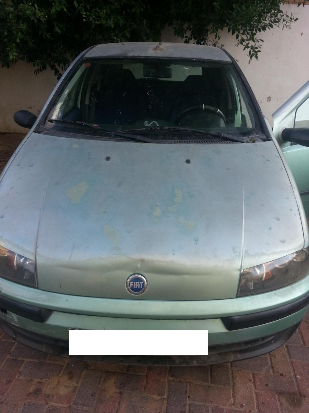

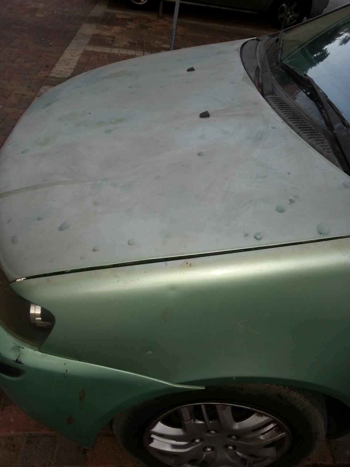

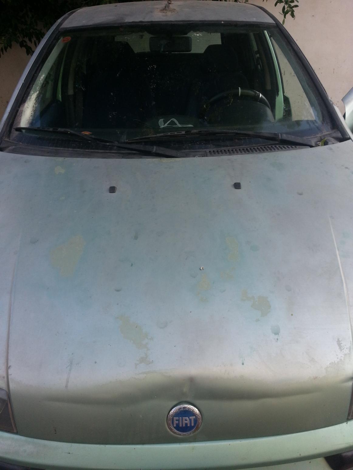

שלום חברים , יש ברשותי פונטו ספייס 2001 כמה חודשים.
הצבע הדוי מתחיל להציק לי בעין יותר ויותר..
אני לא רוצה לצבוע את כל האוטו הבנתי שזה עולה בסביבות ה2000 שקל.
אני מחפש משהו יותר זול,מצידי שפחות יבלוט או משהו כזה
מישהו?

צבע דהוי או שרוף זו מחלה ידועה או פגם בייצור בעיקר בדגמי מריאה ופונטו ספייס . גם המריאה שלי סבלה מהבעיה הזאת בזמנו. עשיתי צבע כללי לרכב (הרכב שלי צבע אפור מטאלי) במוסך דורות בבני ברק. (כולל פחחות של דפיקות קטנות וכמה שריטות ) במחיר של 4000 ש״ח.

זה לא פגם בייצור, מדובר בנזקי שמש. כל צבע של כל רכב יישרף בסופו של דבר וחלקי הגומי יתייבשו (גומיות לדלתות, מגבים, צמיגים) בעמידה ממושכת בשמש. אם ברצונך לשמור על הרכב להבא תחנה אותו מתחת לעץ גדול/חניה מקורה/תכסה את הרכב בכיסוי כללי.
כרגע אתה צריך לבצע פחחות וצבע כללי לרכב, אין פתרונות ביניים במצב שלך. יכול להיות שיש רכבים עם צבע יותר עמיד ו/או איכותי, אבל בסופו של דבר זה לא פגם בייצור וניתן להאשים רק את השמש בנושא הזה ואת מזג האוויר בישראל בכלל (יש חורפים בהם ברד גדול יורד והורס את כל הפח הצבע קומפלט).
