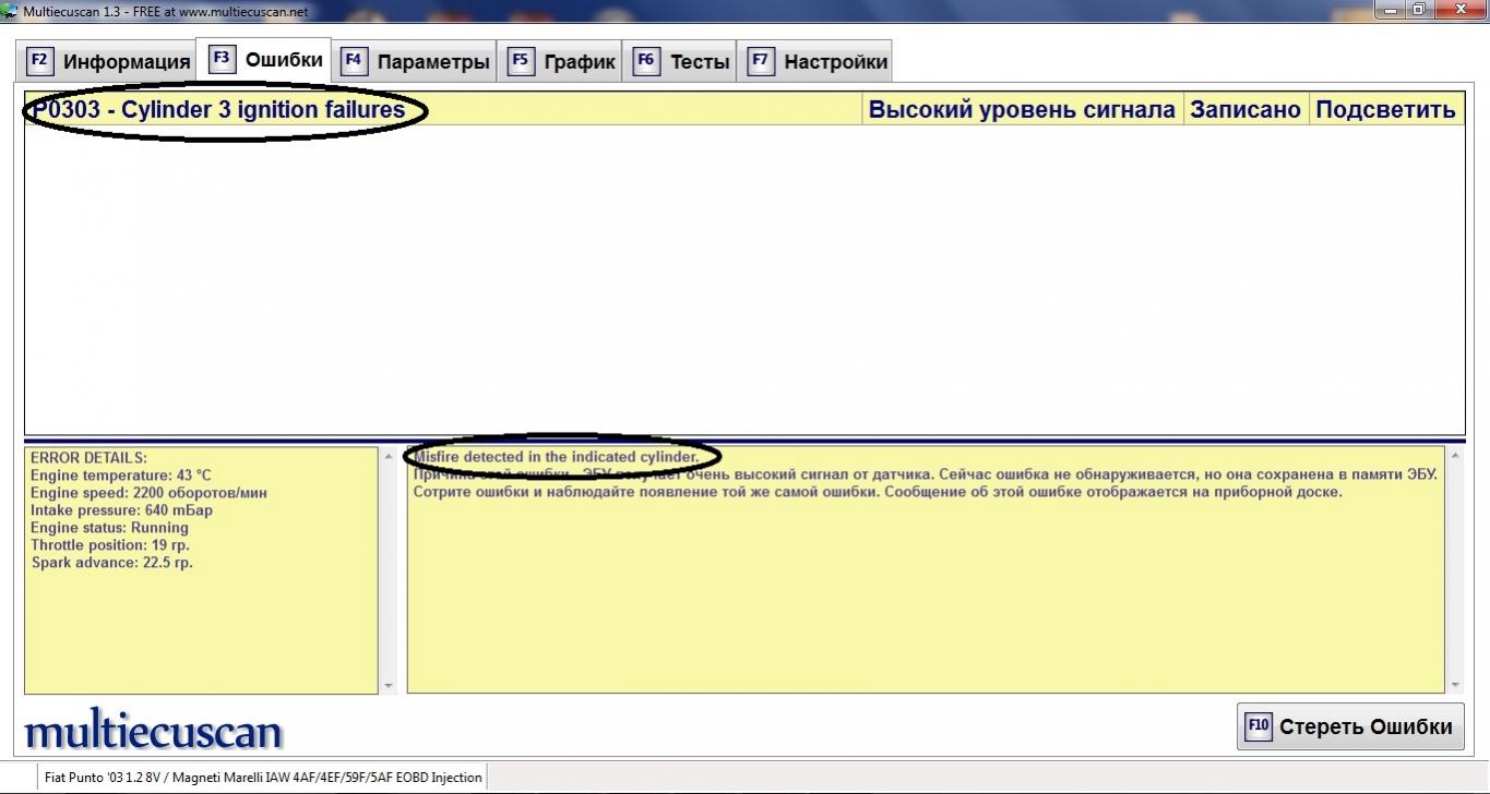

היום הצלחתי סוף סוף להתחבר למחשב הרכב , וזה מה שקבלתי ...
האם מדובר על בעיה במצת 3?

חבל שעדיין לא שמעת, אבל קוד תקלה PO303 כן מצביע על אפשרות לתקלה באינג'קטור, בצילינדר מס' 3.
במכונאות לא עוסקים בניסיונות.
אלה הגורמים בקוד התקלה המדובר:
1. בעיה מכנית כמו למשל קומפרסיה חלשה.
2. חיווט. קונקטורים עם קורוזיה.
3. הצתה: פלגים, כבלי הצתה, קוייל.
4. אינג'קטור.
5. החיישנים (ECT) ו-(MAF).
6. מחשב.
לא כל חיבור למחשב, מצביע בדיוק על חלק תקול אחד. הקוד הנ"ל "מצביע" על מס' אפשרויות.

כן זה מצביע על בעיה אחת. שורה מס' 3 שכתבתי "הצתה". אבל כבר ניתקלתי שלאחר בדיקת מחשב, והחלפת החלק, לא נפתרה הבעיה.
צילינדר מס' 3 נמצא, בין צילינדר מס' 4 ל-2.
עכשיו ברצינות, נמצא השני מצד הגיר.
