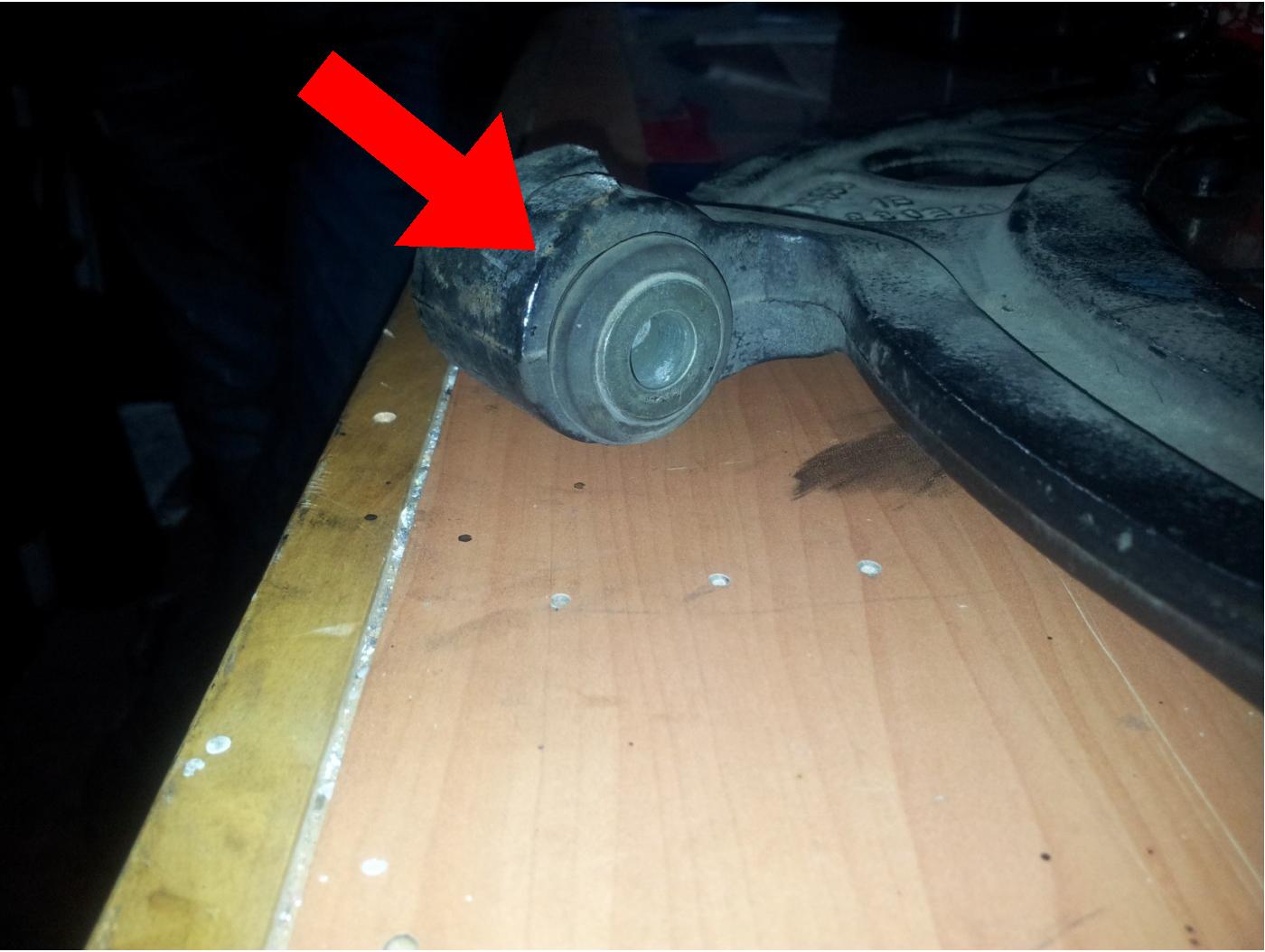

החלפה גומיות במשולש של הרכב. פונטו HGT 2001
יש אפשרות להחליף את הגומיות במשולש? ראיתי שמוכרים אותן בנפרד.
איך מתבצע החילוץ של הגומיה?
עם פטיש זה לא הולך

אני לא חושב שאלה גומיות, אלא בוקסות עם מתכת מסביב.
החילוץ וההרכבה מתבצע ע"י פרס.

כן זה מה שחשבתי.
יש מקום שיש בו פרס לשימוש אישי?

ישנם בוקסות מיוחדות שמוכרים אותם נ-EBAY
מחיר אורגינלי יקר
הסיני על הפנים
במחיר טוב שווה את ההשקעה להחליף את הבוקסות והגומיות מסיליקון מיוחד
ישן 17-11-11, 21:49   #9
הסיליקון המיוחד הוא של חברה בשם פאוורפלקס
סט כזה בדרך אליי..רק שעקרונית זה מיוצר לפונטו דור ראשון
למרות שהבנתי שמתאים גם לפונטו mk2. ל-hgt עם קיצור של מילימטר או שתיים.
כמו כן, זה רק 2 בוקסות (האמצעיות).
