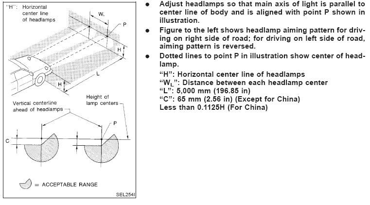

ישן 24-10-11, 20:00   #3
שיטה לכוון אורות לבד ללא מכשירים.
