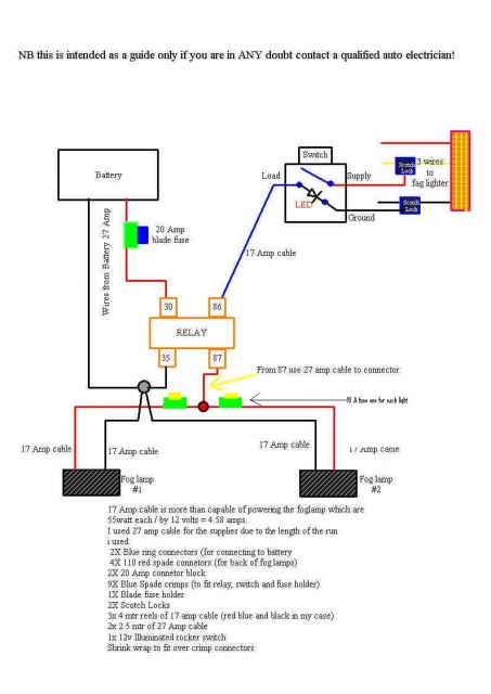

איני מכיר מישהוא כזה וצריך לבצע התקנה עצמאית של כל מע' פנסי הערפל שלא תפעל דרך מחשבי הרכב אלא עם מתג נפרד ונורת ביקורת, נתיך, ממסר והפנסי ערפל.
הנה תמונה מעולה של המעגל החשמלי שצריך להכין :
הבעיה היחידה שאני רואה היא איך להעביר את חוט הפיקוד מתא המנוע לתוך הרכב ...
מישהו התנסה בזה ?
